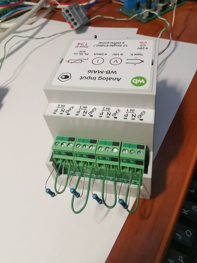

WB-MAI6 hw.1.7A (sn.350383) после обновления на прошивку fw.2.3.1 постоянно (секунда-полторы) на каналах, которые настроены на 100М трехпроводка, хаотично возникает ошибка датчика 0x7FFF (сырые данные 0x7FFFFFFF). Прибор пока на столе. На входы 1-4 подключены постоянные резисторы 100-150 Ом (N-P) с перемычками (IGND-N). Прибор опрашивается с ПК OPC-сервером Овен. Блок питания MW HDR-15-24. Шлюз USB-485 с гальванической изоляцией.

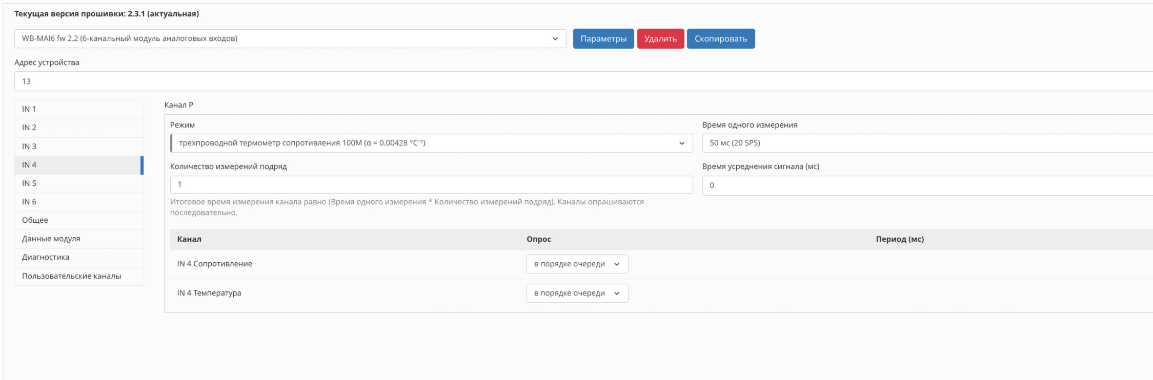

Настройки каналов:
Тип входа INхP = 4641, INхN = 0
DataRate = 20
Число непрерывных измерений = 1
Время фильтрации = 0
Коэффициент усиления = 0
Вот так, если правильно понимаю.
То есть эмулируется температура 0-130 примерно.
Попробую воспроизвести.
Да. Именно так.
Пробую воспроизвести.
Да, воспроизводится.
Оформлю баг разработчикам.
