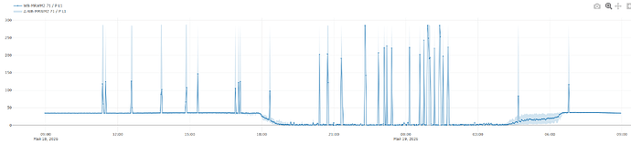

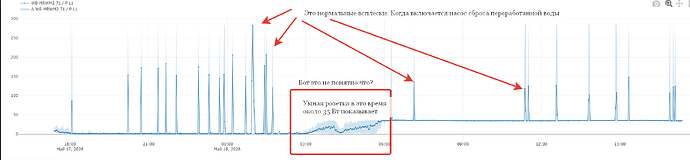

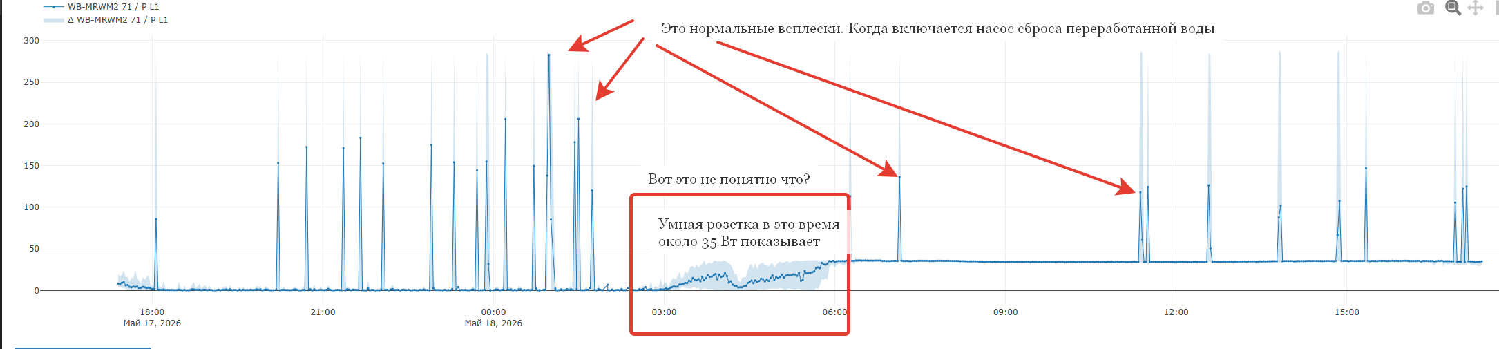

А вот с первым, куда подключен ЛОС раньше все было тоже нормально. Была видна штатная работа компрессора это нормальное потребление от 30-40 Вт. Были видны всплески до 300 Вт, это когда включался насос сброса переработанной воды.

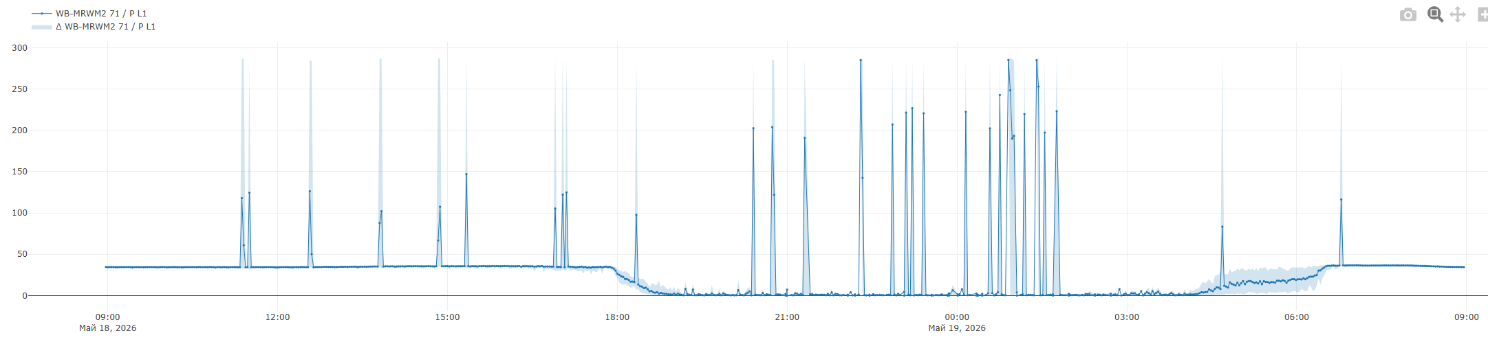

Но с недавних пор стал замечать скачущие показания по 1 каналу. То 12 Вт то 0 Вт. Я перепугался побежал в ЛОС смотреть что там с компрессором. Но все булькает как обычно. Подключил умную розетку после WB-MRWM2 куда подключен ЛОС, и она показывает 36 Вт, при том что в вебке WB и в Zabbix показывается потребление 0 Вт. Или сильно отличное от нормы. И все больше скачками совершенно разных значений.
У меня впечатление такое, что что-то случилось с WB-MRWM2 и иногда он показывает неправильные значения. Это не каждый день и не всегда. А иногда обычно ночью происходит. Пробовал передергивать по питанию все, и 12В на WB-MRWM2 но все равно иногда такое случается и показания неверные, глядя на умную розетку и нормальную визуальную работу компрессора.

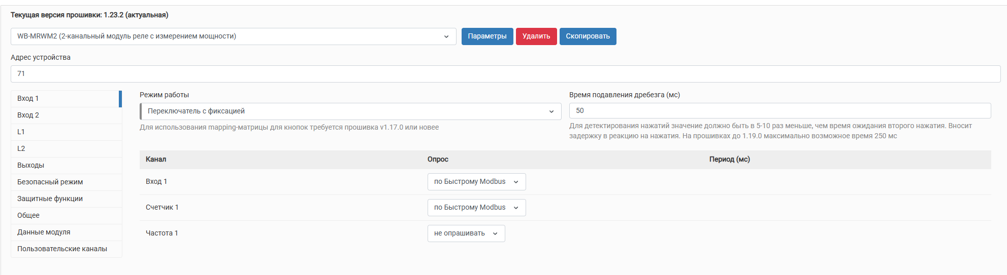

  2. Пришлите серийный номер и текущую версию прошивки.
  3. Обновите прошивку, если она не актуальная по инструкции: Утилита обновления прошивок wb-mcu-fw-updater — Wiren Board
