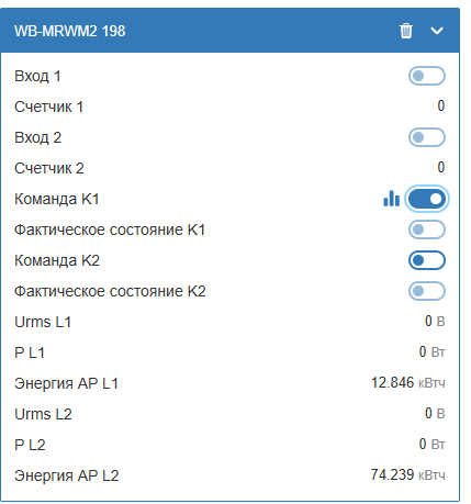

привет, реле снял, поставил вместо него простое 6-канальное. глючное реле погонял на стенде и выяснил: происходят отключения реле при мощности нагрузки выше 1 кВт. ранее к этому каналу был подключен насос скважины (как раз примерно 1,2 кВт), реле работало благополучно несколько месяцев. после обновления прошивки начались отключения (и самостоятельные включения). При невысокой нагрузке проблем нет. в веб интерфейсе выглядит так: включен движок канала и (под ним) “real state K1” тоже включен. При повышении мощности выше 1,1 кВт (подключил калорифер и крутил ручку температуры) начинает выключаться real state K1. И включается самостоятельно. Выглядит, как будто какая-то защита срабатывает. До обновления ПО такого не было и другое реле (без измерения) работает нормально. Никаких параметров выключения по низкому или высокому напряжению не включал. Все настройки ПО сбросил. К управляющим входам ничего не подключал. Нагрузка на канал далека от максимальной. Что делаем?
при отключении реле на лицевой панели загорается значок ошибки фазы (треугольник с восклицательным знаком).

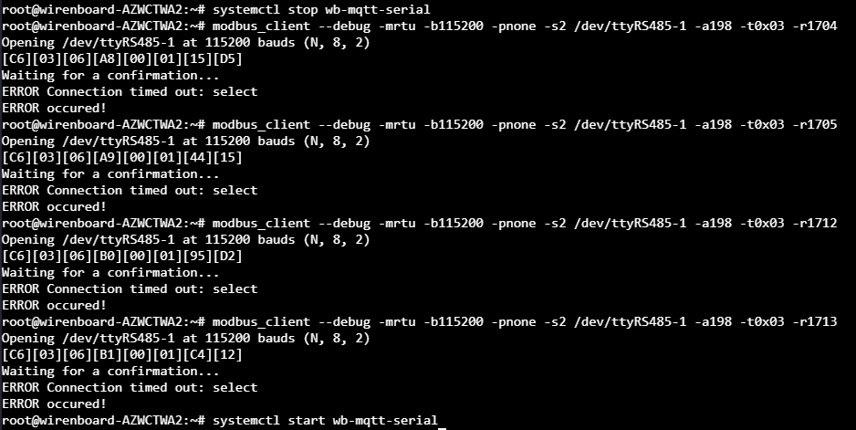

Есть возможность подключиться к контроллеру по SSH?
Необходимо будет с помощью утилиты modbus_client почитать какие значения в регистрах модуля
Вводите команды поочередно:
  1. systemctl stop wb-mqtt-serial
  2. modbus_client --debug -mrtu -b9600 -pnone -s2 /dev/ttyRS485-1 -a178 -t0x03 -r1704
  3. modbus_client --debug -mrtu -b9600 -pnone -s2 /dev/ttyRS485-1 -a178 -t0x03 -r1705
  4. modbus_client --debug -mrtu -b9600 -pnone -s2 /dev/ttyRS485-1 -a178 -t0x03 -r1712
  5. modbus_client --debug -mrtu -b9600 -pnone -s2 /dev/ttyRS485-1 -a178 -t0x03 -r1713
  6. systemctl start wb-mqtt-serial
где -a178 адрес вашего устройства (slave id)

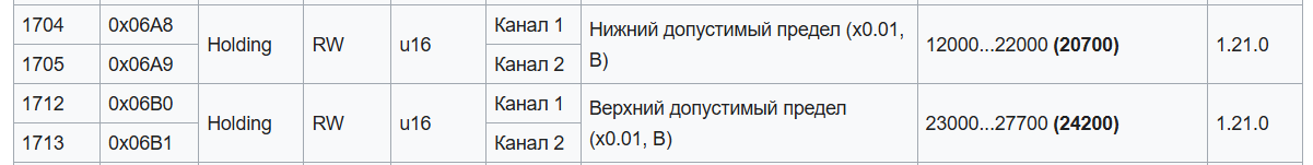

это как раз повод заглянуть в регистры.
Пришлите пожалуйста скрин значений которые вы считаете.

Скорость скорее всего не 9600.
Какая установлена для шины?

Проверьте на верной скорости.
Цель - узнать какие значения заданы для блокировки по напряжению ну и включена ли она.
сделал на скорости 115200, проверил, в настройках реле именно такая:
и еще вопрос: после подключения по ssh вижу такое:
что это означает? eth0 - это на сетевое подключение похоже, а остальное?
А опрашивается ли модуль с помощью wb-mqtt-serial? То есть я такого еще не ввидел - чтобы он удачно опрашивался из сервиса но неудачно при использовании modbus_client.
Порт точно без ошибок?
это ведь оно?
как проверить, что порт без ошибок?
нашел, почему не было опроса - порт второй, а не первый ))))
какой диагноз?
Что ж, нижний порог 207, верхний 242.
Предполагаю что включение мощной нагрузки вызывает в момент пусковых токов просадку ниже 207.
По крайней мере у меня (имитировал слабую линию подключением через длинный удлинитель) такое воспроизводилось.
Выключите в настройках модуля явное отключение этого функционала - да и проверьте.
Ну и для нормального использования - нужно выставить значение ниже чем провалы напряжения.
