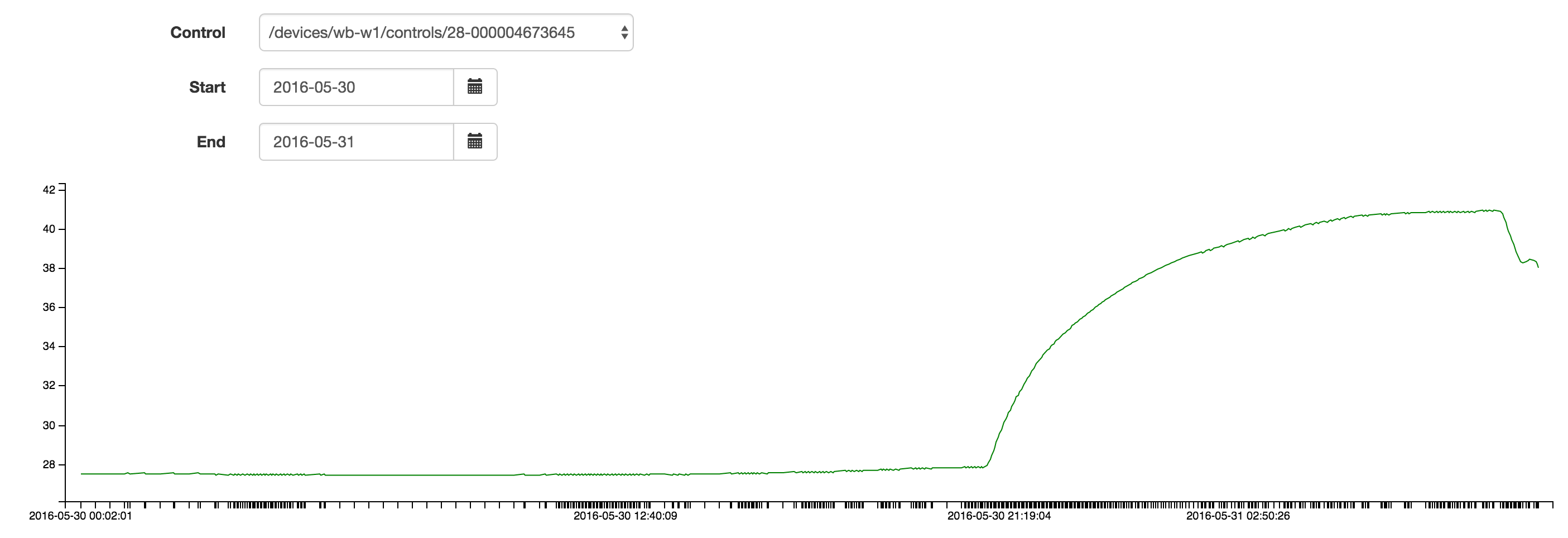

Сегодня обнаружил срабатывание аларма на перегрев теплого пола (просто отправка сообщения, встроенного в скрипт контроля температуры пола). Похоже, что использование WB для управления температурой теплого пола была не очень хорошая идея.

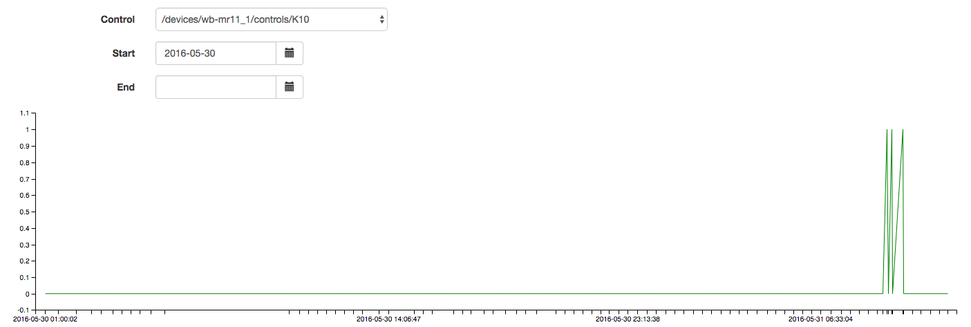

Судя по датчику температуры, теплый пол самопроизвольно включился вчера в 9 вечера. При этом само реле, которым управляется теплый пол не включалось!

добрый день. Такой же график для канала реле можете показать?
Утром это я “щелкал”.
