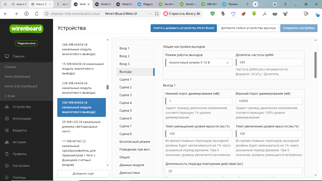

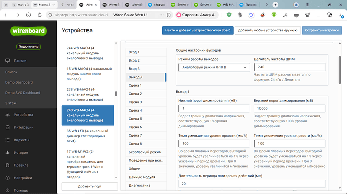

WB-MAO4 (4-канальный модуль аналогового вывода) 0-10в максимум выдает 8 волт как сделать чтобы было 10в какие настройки не правильные не смог найти как это сделать? на примере 240 id

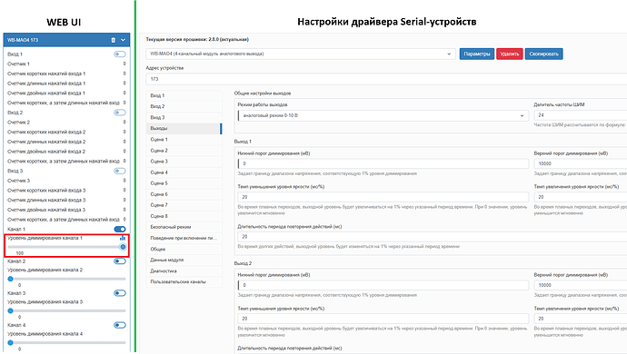

Проверьте до конца ли ползунок в веб интерфейсе установлен.
Да. Измерял напряжение 8 в. И заслонки не доканца из-за этого регулируется

Выполните настройки как у меня на скрине попробуйте померять напряжение.
