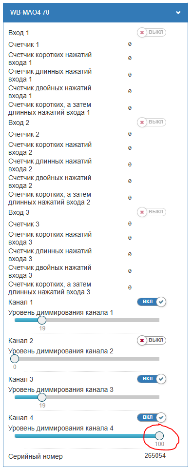

MBMA04 точность управления сигналом в режиме 0-10в
Подключил модуль к контроллеру WB 8.5, в веб-интерфейсе у устройства диапазон управления 0-100 с разрядностью 1.
Получается, точность которую я могу задать: 10/100 = 0,1 в.
В документации и на всех скриншотах ползунок управления как и положено в диапазоне 0-10000 (с разрядностью в 1 милливольт).
Как настроить устройства в диапазон 0-10000?
Пробовал программно задавать значения до сотых долей, например, dev[“wb-mao4_70/Channel 3 Dimming Level”] = 13.25 - все равно в итоге округляется до целого.
Зачем-то используете “Уровень диммирования” вместо “Наприяжение канала”.
Выберите другой регистр.
Да, спасибо.
По-умолчанию каналы “Напряжение” были отключены, поэтому сразу не разобрался
