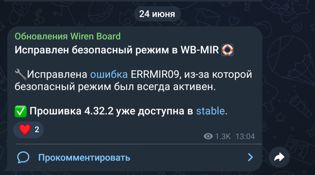

Контроллер при этом пустой из коробки подключен. Правил никаких в нём нет.
Может тут аналогичная проблема?
