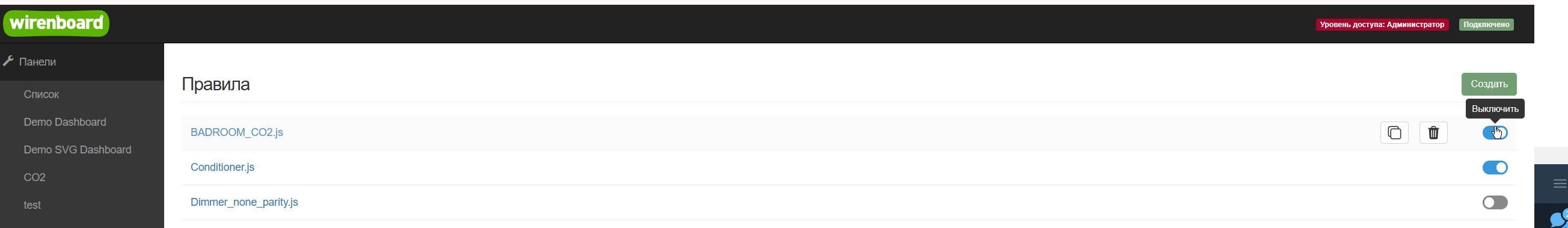

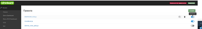

В релизе 2504 в разделе правила можно выключить их в web-интерфейсе:
