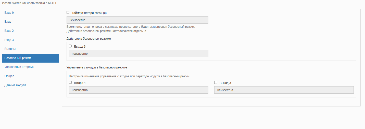

Проверьте, пожалуйста, как настроен безопасный режим.
По описанию поведения это очень похоже на срабатывание именно его.
В безопасном режиме не производилось никаких настроек — ни на этом релейном модуле, ни на другом.
Установите состояние «ничего не делать» и проверьте, повторится ли проблема.
