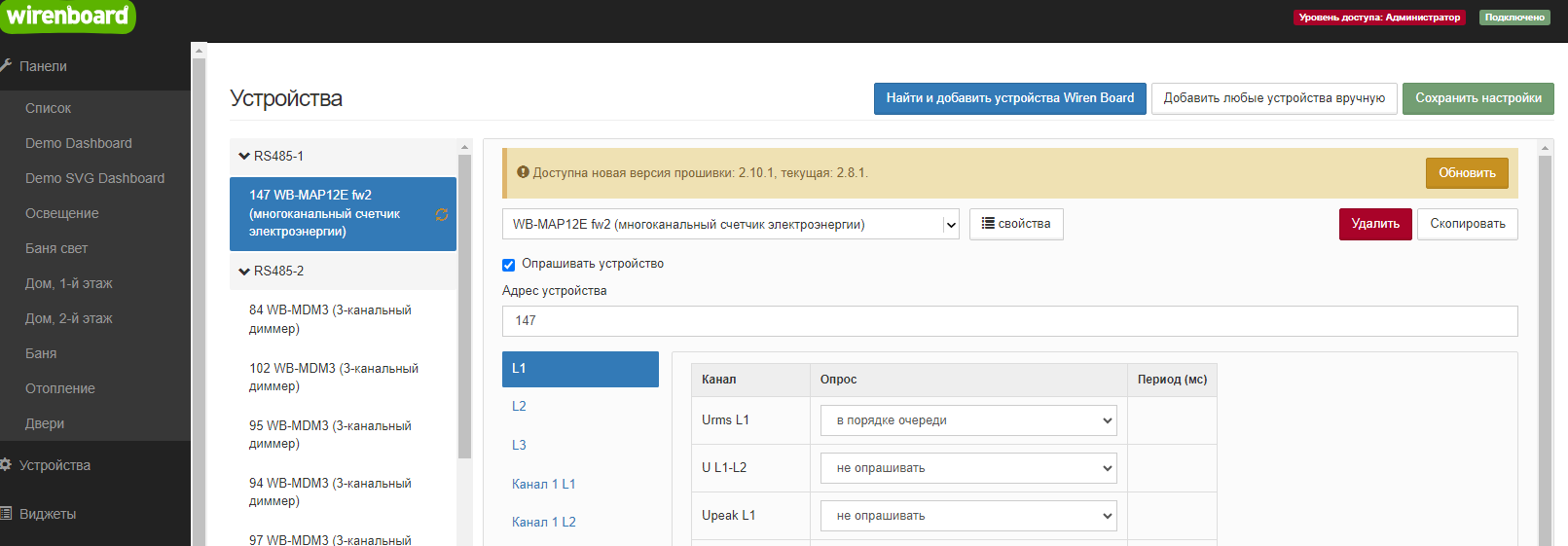

Вчера обновил ПО контроллера до последней версии и прошивки нескольких устройств (как то боязно после этой истории со счетчиком, что-то новое ставить).
Счетчик опять завис через некоторое время, другие устройства пока работают.
(569,1 КБ)
Версию прошивки счетчика, опять откатил обратно.

Подскажите ещё, пожалуйста. После обновления, проверяли версию прошивки на счётчике, снова была 2.10.0?
Не понял вопроса.
Обновил ПО контроллера, до последних версий (тестинг ветка).
Пошел в настройку сериал устройств. Увидел что для счетчика есть новая версия, нажал иконку обновления. Обновление прошивки счетчика прошло успешно.
Специально версию прошивки на счетчике не смотрел.
Но при последующих обращениях к настройкам сериал устройств иконки доступной новой версии прошивки у счетчика не появлялось.
Понятно, спасибо.
Вопрос был о том, смотрели ли на какую версию прошивки обновился счётчик. Вы ответили что не смотрели - принято.
Сейчас, предлагает обновиться до 2.10.1. Полагаю, что и в пятницу было так-же.
