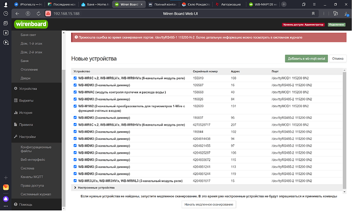

Провел сканирование устройств - выдало ошибку при сканировании порта на котором счетчик висит. Счетчик - единственное устройство на порту и он не просканировался,
Прикладываю лог с ошибками, может быть поможет.
log_20240919T124745.log (37,7 КБ)
(510,5 КБ)
Он уже добавлен в конфигурацию, поэтому не должен был просканироваться.
Вот этот ответ совсем не понятно к чему.
Все устройства, добавленные в конфигурацию и подключенные непосредственно к портам контроллера - сканируются при каждом сканировании (кроме тех, что подключены через mio-e).
Да, прошу прощения, сконфигурированные устройства должны находиться при сканировании, но должны попадать в свёрнутую вкладку “настроенные устройства” ниже. У вас неожиданное поведение - обсужу с коллегами.
