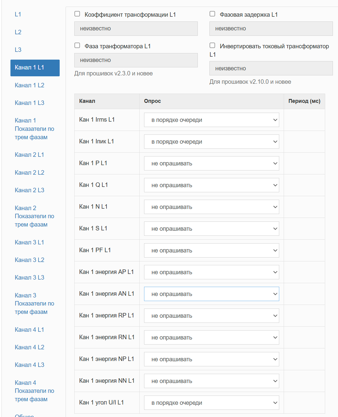

- Для однофазных нагрузок важно подключать ТТ(токовые трансформаторы) в соответствии с каналом фазы (L1/L2/L3), т.е., чтобы канал ТТ соответствовал подключенному фазному каналу - тогда все мощности и энергии будут считаться корректно.
Во время настройки отключите опрос опрос суммарных показателей мощностей и энергий:
Например, вам нужно измерять нагрузку, которая подключена к L2. Тогда, вам следует устанавливать ТТ на Ch 1.2 или Ch 2.2 или Ch 3.2 или Ch 4.2

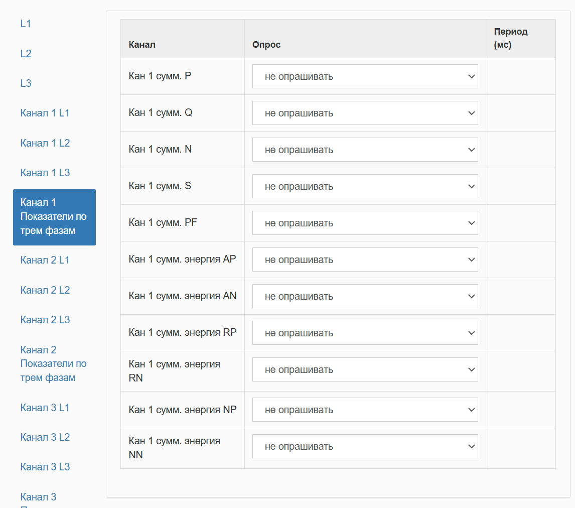

- Трехфазные нагрузки следует подключать целиком на каждый канал. Здесь можно отключить опрос энергий и мощностей на каждом из каналов, но оставить опрос общих значений для трех фаз:
