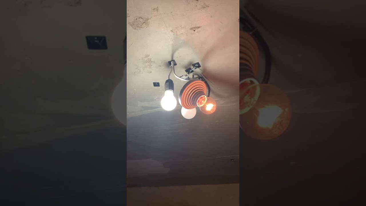

тут коротенькое видео со стробоскопом.

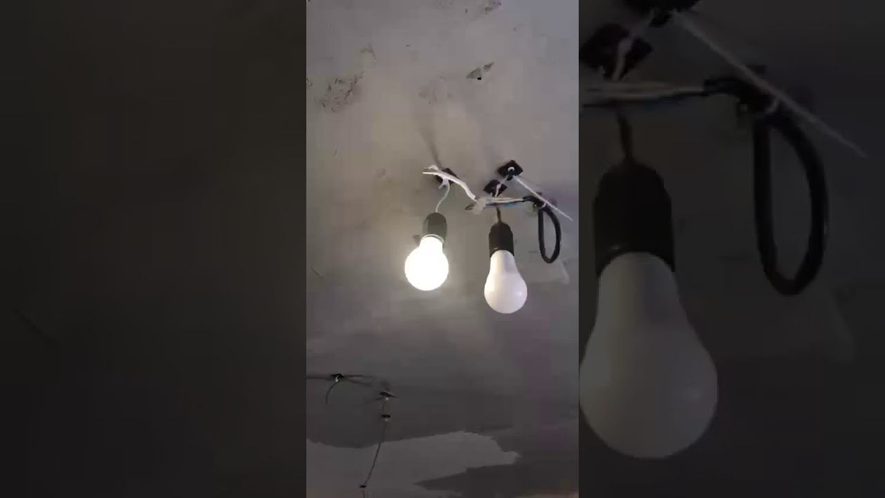

вот так подключено.
в параллель лампу накаливания подключил:
отбой проблемы видимо… поменял местами лампу накаливания и светодиодную светодиодная начала нормально работать, а накаливания моргать. делаю вывод, что паторон кривой. извините за беспокойство.
