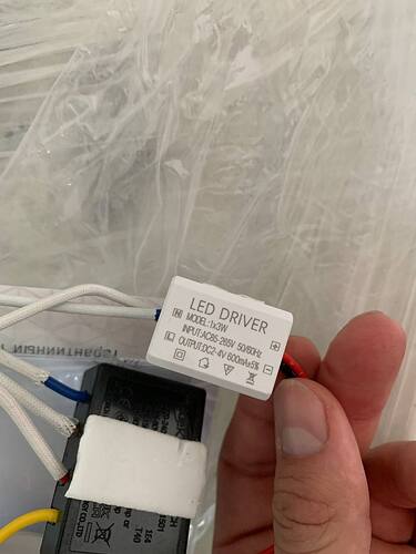

  1. Кейс 1й - люстра в детскую. При подключении напрямую в розетку светит нормально. При подключении к выходу диммера не включается совсем. При этом диммер совсем странно работает - соседняя лампа на другом выходе этого же диммера начинается включаться/выключаться рандомно при нажатии на переключатель люстры например. Ниже на фото параметры драйвера люстры
  1. Кейс 2й - небольшие бра-светильники. При включении напрямую в розетку - все хорошо, светят. Когда подключены на выход диммера - странное поведение: включаю переключатель, светильник не светит, потом дотрагиваюсь до светильника - начинает светить, еще раз дотрагиваюсь - выключается. Магия какая-то) Ниже на фото параметры светильника
  1. Кейс 3й (успешный). Третья люстра в спальню, ее подключили также к wb-mdm3 с отключенным диммированием, с ней все хорошо - включается и выключается. Ниже на фото ее параметры.

Методом научного тыка было установлено, что в данной модели светильника есть встроенное реле, которое переключает нагрузку при контакте с землей. То есть на корпус светильника был выведен провод, когда дотрагиваешься - реле заземляется и включает свет, когда дотрагиваешься еще раз - снова заземляется и выключает.
Свою исходную проблему я решил, просто убрав это встроенное реле и соединив драйвер напрямую с фазой/нулем (которыми, в моем случае, уже управляет димеер WB-MDM3).
Таким образом, с диммером WB-MDM3 проблема не связана.
