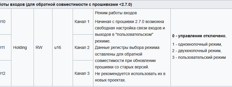

Добрый день! Регистры диммера настроены в соответствии со следующей таблицей:
При записи 2 в регистры 16-18, режим работы будет как двухкнопочный. Если записать 0, то они будут отключены как и написано. Если вы в ручную пишите в регистр, пусть будет 768, то режим в 16 регистре автоматически переключается в 3.
Соответственно, в эти регистры ничего не нужно писать, если пишите напрямую в регистры. Режим в 16-18 автоматически переключится в пользовательский.
