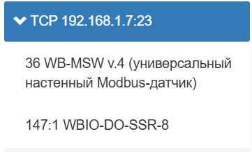

Вот, опрашиваются совместно по Modbus TCP:
Да, тоже получилось потестить такую сборку, по всем способам подключения опрашивает без проблем, спасибо!
