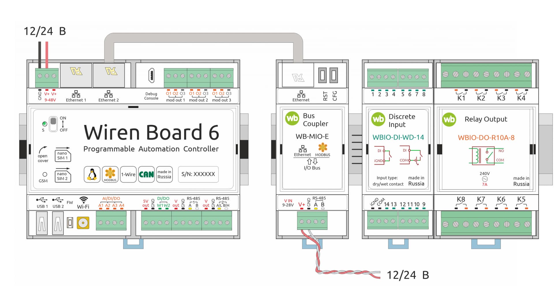

Хочу уточнить такой момент: WB-MIO-E при использовании для подключения удаленного ввода-вывода к контроллеру, сначала преобразует Ethernet в RS485, который затем преобразуется в шину WBIO для подключения модулей ввода-вывода через боковой разъем. При этом RS485 также выведен наружу, что позволяет подключать к контроллеру через один WB-MIO-E не только модули ввода-вывода, но и некие устройства на RS485 (например, WB-M1W2). Так?
Доброго дня.
Да, вы совершенно правы.
Всё это максимально подробно описано в документации: Преобразователь интерфейсов WB-MIO-E v.2 — Wiren Board
