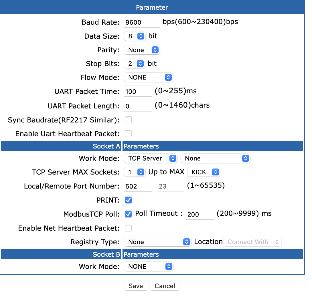

После удаления этих устройств сеть останавливается. Все адреса верные. Не дублируются. рассключено все utp кабелем. правильность подключения проверял, скорость стоит стандартная 9600. Скрин настроек wb-mio-e v2 прилагаю. Устрйоства вызывающие сбой в сети находятся в разных участках на кабеле. Терминатор стоит на конце линии. все кабеля с клавиш, подклчбюенные к wb-mcm8 на время теста отключал. Сбрасывать все и пытаться заново пытался. Сбрасывал mio-e

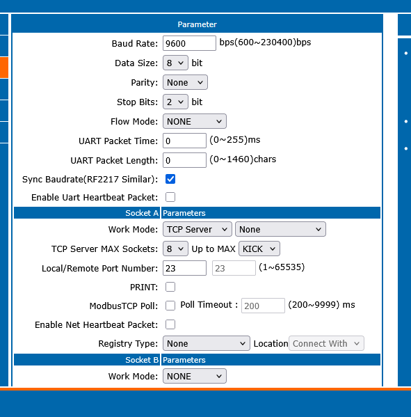

Рекомендую привести настройки к следующему виду:
Также рекомендую проверить настройки каждого устройства, особенно тех, после которых начинают проявляться проблемы. Обратите внимание и на физическое подключение, а также на соответствие требованиям.
Шина RS-485 обязательно должна соответствовать правилам, описанным в документации.
Дополнительно советую проверить связь от контроллера до устройства — нет ли потерь пакетов.

отключил терминатор. Привел настройки к тем что вы скинули. Красной ошибки не возникает. Но есть оранжевая и как я понимаю все работает медленно из за этого. Mcm8 и универсальный датчик не добавились. Подключены верно. Зеленый индикатор на универсальном датчике горит. На mcm8 тоже просто горит. Прикрепляю файл

Почему у вас контроллер и wb-mio-e v.2 находятся в разных подсетях? какими средствами обеспечиваете их работу?

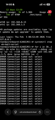

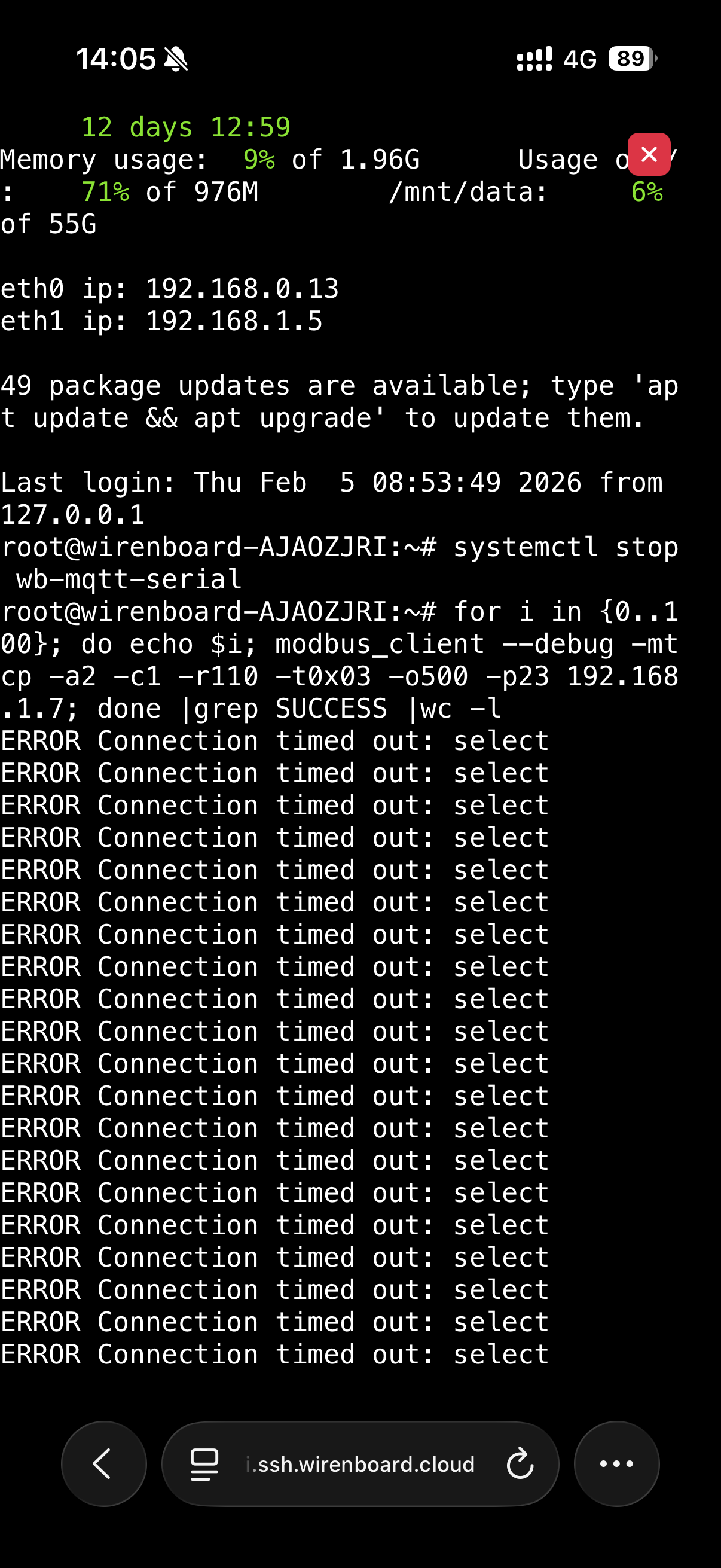

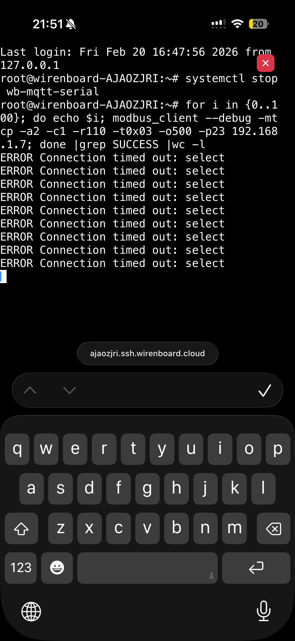

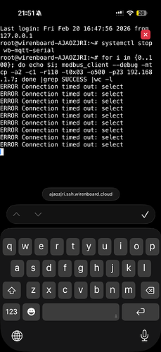

Попробуйте с контроллера:
  1. Остановите serial драйвер (не забудьте потом включить):
systemctl stop wb-mqtt-serial
  1. Давайте проверим количество успешных ответов от wb-msw v.4, например:
for i in {0..100}; do echo $i; modbus_client --debug -mtcp -a2 -c1 -r110 -t0x03 -o500 -p23 192.168.1.7; done |grep SUCCESS |wc -l
В первый порт на whiteboard 7 подключен интернет с роутера. Во творой порт подключен wb-mio-e. Вторая сеть на самом wirenboard натсроена на 192.168.1.х. До этого было подключено через свитч на первый порт wirenboard. Но это ни как не меняло работы.

Скажите, вы проводили запросы из сообщения выше с подключенными этими устройствами или без них? Если они были подключены, то отключите и повторите пожалуйста попытку.
Кстати, перепроверьте порт, пожалуйста. Порты в настройках serial драйвера и веб интерфейсе шлюза должны совпадать.
Попробовал и с отключенным датчиком, результат тот же. Вчера забрал usb-rs485 на днях попробую залить прошивку
