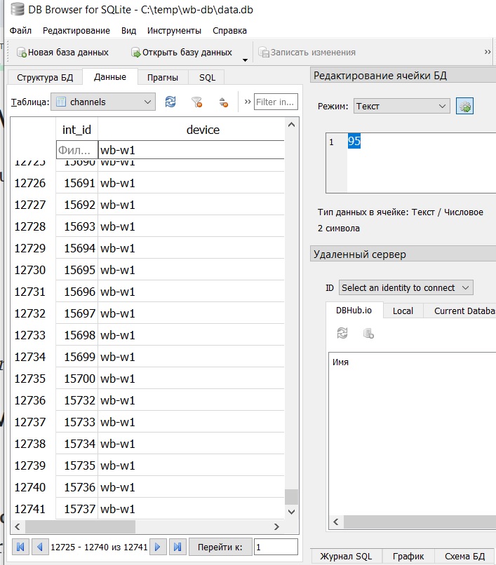

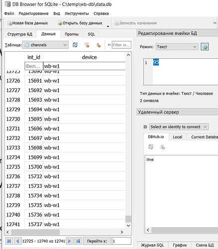

Размеры таблиц по
echo “select count(CHANNEL), (select device from channels where channels.int_id=data.channel) as DEVICE, (select control from channels where channels.int_id=data.channel) as CHANNEL from data group by CHANNEL;” | sqlite3 /mnt/data/var/lib/wirenboard/db/data.db
table_sizes.txt (36,9 КБ)

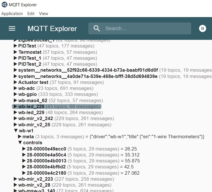

Увидив это сделал
mqtt-delete-retained /devices/wb-w1/#
Удилились даже действующие, но ситуацию не изменило. Ни в закладке Каналы MQTT ни через mqtt_sub этих датчиков не вижу.
Куда копать?
