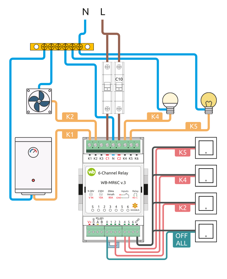

При подключении потребителей к реле WB-MR6C v.3 что будет, если будет короткое замыкание на потребителе. Если автомат (узо) подключено, как нарисовано на схеме перед реле и соответственно нет автомата между потребителем и реле?

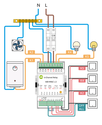

КЗ на выходах модуля недопустимо - он не имеет защиты от сверхтоков. Поэтому, при проектировании, должны быть предусмотрены меры по предотвращению короткого замыкания и перегрузки в линии. На наших схемах это автоматический выключатель С10.
