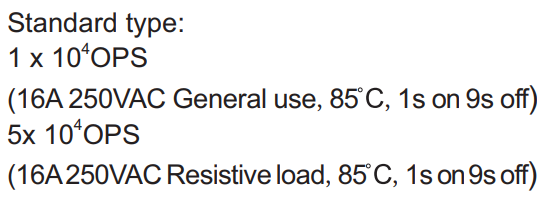

При редком переключении, какова вероятность быстрого выхода реле из строя (слипания контактов)? Насколько долго оно может прослужить?
Вот данные из даташита. Для резистивной нагрузки 50 000 переключений, для условно обычной - 10 000. Это в режиме 1 с замкнуто / 9 с разомкнуто. Все от нагрузки зависит. Можно подключить дешевый маломощный блок питания с колоссальным пусковым током, и реле при включении сгорит.
