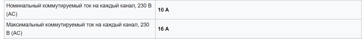

Подскажите пожалуйста насчет релейного модуля WB MR6C V2. На сайте указана максимальная мощность 2кВт. Получается суммарная нагрузка на все реле в модуле не должна превышать 2кВт? Основная проблема в чем, могу ли я питать от разных реле в релейном модуле например две розетки с включенными электрочайниками каждый из которых 2кВт?
Подскажите пожалуйста, у меня есть термопот потребление 2,6 кВт, лучше я так понимаю его через реле не подключать?
Используйте модуль WB-MRWL3 с более мощным реле.
