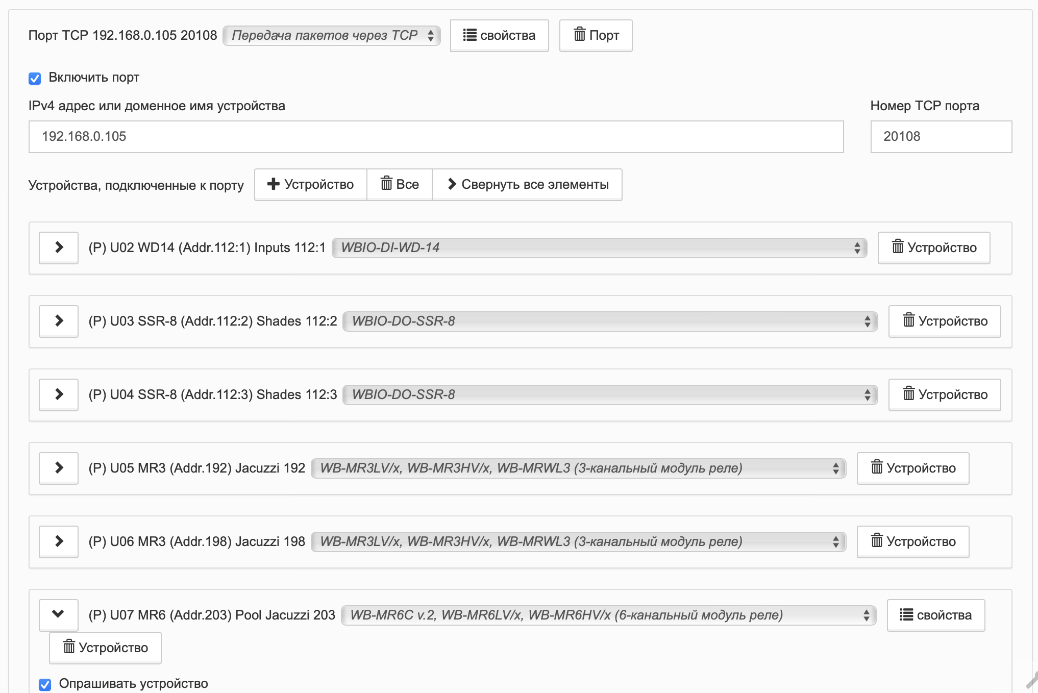

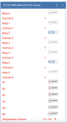

Здравствуйте, на wb-mio-e v2 стоит цепочка реле, однако одно из них после перезагрузи (к примеру потеря питания на щите) - отпадает, все остальные модули включая wb-mio-e корректно поднимаются и работают, а этот один отпадает, прошивка стоит последняя на данный попмент 1.18.5, как можно вылечить?

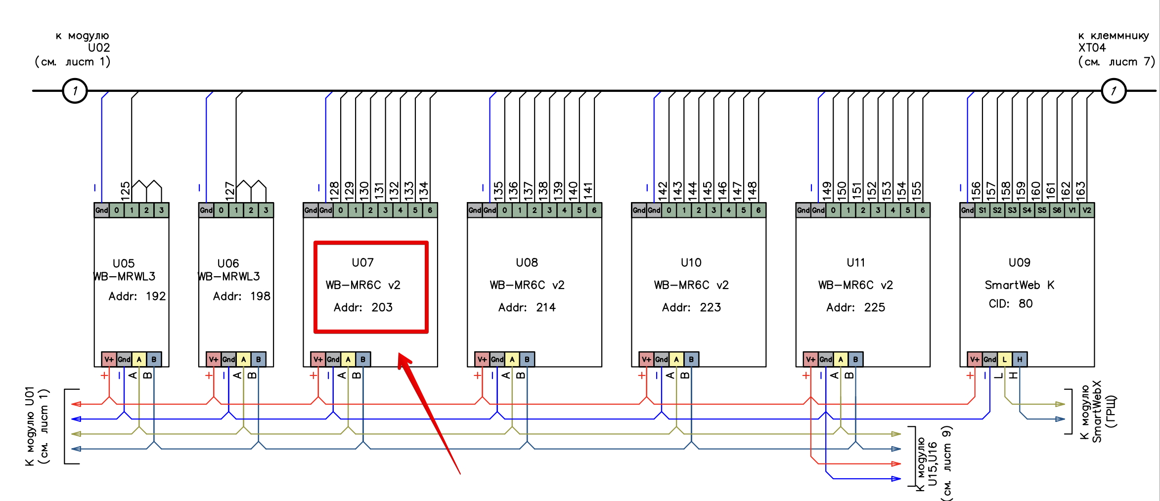

Добрый день. Картинки совершенно недостаточно для диагностики. Как подключено реле, как настроен порт, как настроена setup-секция самого реле в /etc/wb-mqtt-serial.conf?
Куда подключено питание модуля? Ка ведет себя светодиод? Что выводится в лог wb-mqtt-serial (текстом, с момента запуска/перезапуска сервиса).
Порт настроен корректно, остальные модули на линии работают. Скорость 115200.

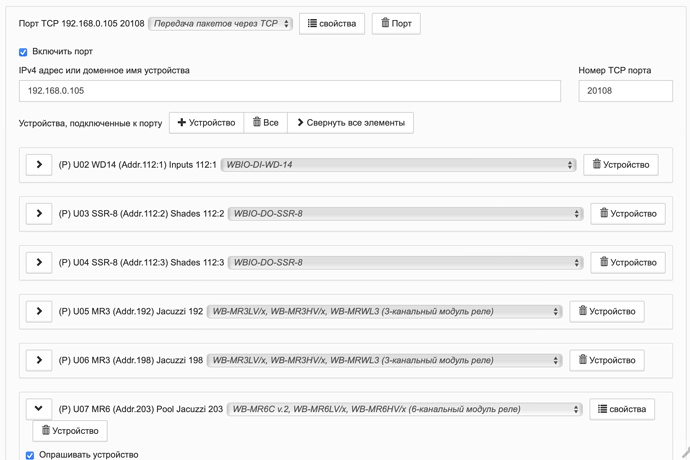

"device_type" : "WB-MR6C",
          "enabled" : true,
          "id" : "wb-mr6_203",
          "in0_mode" : 3,
          "in1_mode" : 3,
          "in2_mode" : 3,
          "in3_mode" : 3,
          "in4_mode" : 3,
          "in5_mode" : 3,
          "in6_mode" : 3,
          "name" : "(P) U07 MR6 (Addr.203) Pool Jacuzzi",
          "slave_id" : "203"
          "baud_rate" : 1152,
          "channels" :
              "enabled" : false,
              "name" : "Serial"
              "enabled" : true,
              "name" : "Supply Voltage"
MeanWell HDR-60-24. Подключено по схеме выше.

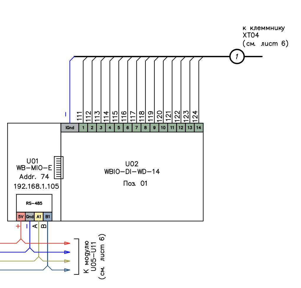

Перезагрузил - мигание кнопки прекратилось вообще, отключил и подключил питание зеленая пару раз мигнула и перестала точно также. Обратил внимание что остальные модули после выключения питания в щите также стали мигать медленнее, о чем сделал вывод что скорость передачи как будто сбрасывается на wb-mio-e.
Пошел смотреть в интерфейс на WD14 стоит задержка 200мс, они соотвественно не успевают так быстро отработать что подтвердило мою теорию.
Также другие реле при нажатии на кнопку - видна более долгая задержка больше похожая на скорость 9600 чем 115200. Полез в веб Wb-mio, там все ок скорость стоит 115200. Еще раз перезагрузил питание - все завелось в том числе наше реле нерабочее, все на скорости 115200, отклик мгновенный, собственно так и будет работать до след сброса питания.
Куда смотреть, может проблема в WB-MIO-E и они после отключения питание сбрасывает скорость?

Покажите пожалуйста расчет времени на опрос регистров устройств на шине, проектный. Ну и выставленные периоды в соответствии с расчетом.
Как я понимаю желаемый период не соответствует установленному. Это довольно интересно.
Вот тут не совсем понятно. Устройства не могут менять скорость произвольно.

Такого расчета в проекте нету да и зачем он нужен, на данном WB-MIO-E висит до 10шт модулей половина из которых реле. Все работают на скорости 115200 в порядке очереди, и только 12 входов на WD14 установлены скорость 200мс, а также на одном WBMR6 стоит скорость 200мс на входы. все остальные в порядке очереди, не считаю это какой-то большой нагрузкой.
Здесь я имел ввиду wb-mio-e тк передача данных становится медленнее и лампочки начинают мигать на всех устройствах медленнее.
