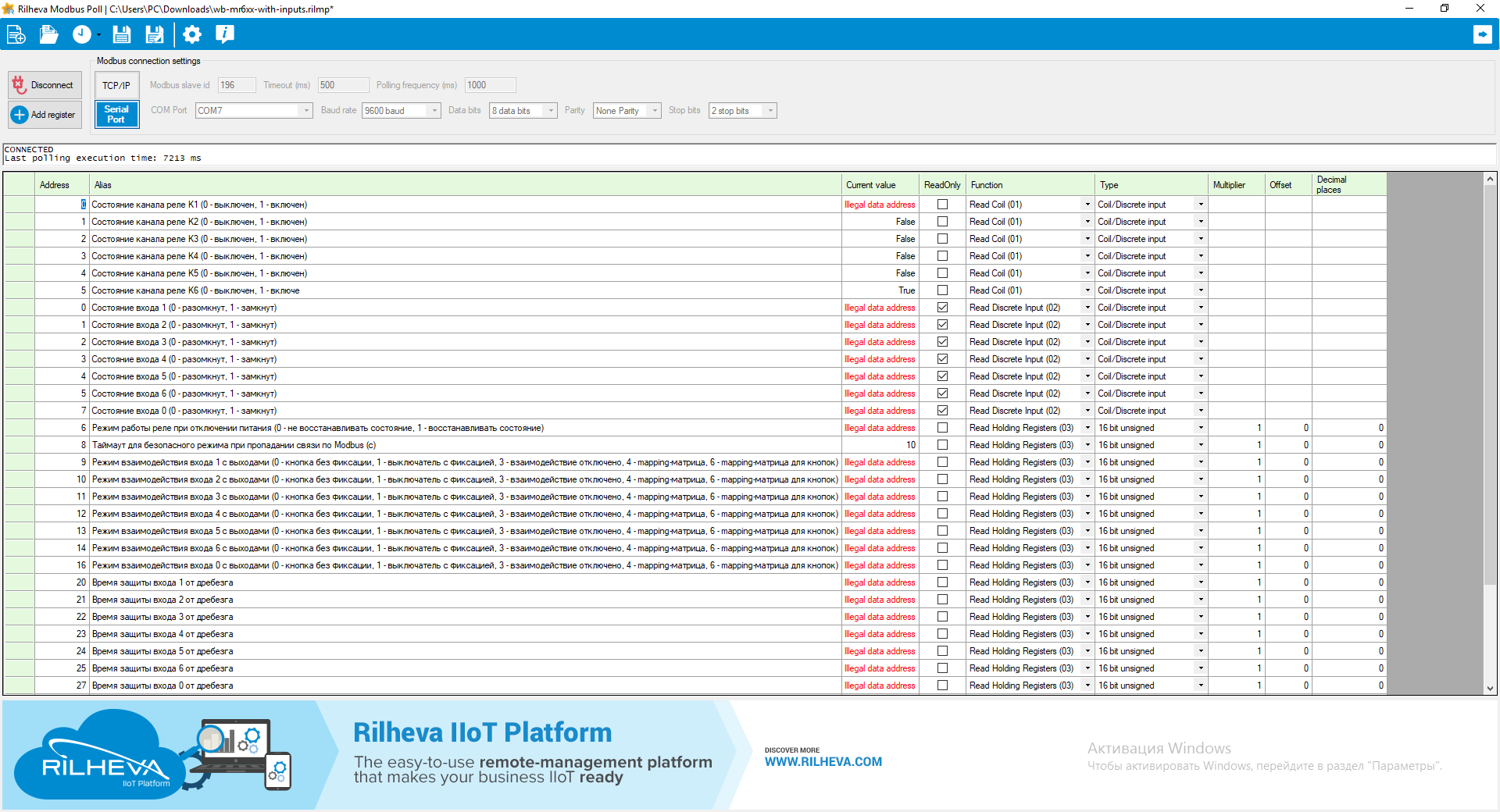

Через операторскую панель управляю реле. При одном нажатии кнопок первые два канала включаются без проблем. Остальные каналы включаются только при двойном нажатии. Попробовал в регистрах 9-15 поменять значения через RilhevaModbusPoll, не получилось, при подключении в столбе установки значения горит красная надпись. Что делать? Почему все входы по умолчанию работают по разному?

Почему возникает ошибка неверного адреса, файл скачен ваш, скрины на сайте показывают что всё работает. По факту не отображается как надо.

по поводу RilhevaModbusPoll. Хорошо. Входных нет. Почему тогда не отвечают адреса состояния канала реле? Я загружаю карту и жму конект. Больше ничего не делаю. Выдаются ошибки

Теми способами что я пробую эти регистры не читаются.
Скрин выше сделан с программы, которую вы предлагаете пользоваться. И там пишет что некорректный адрес.
