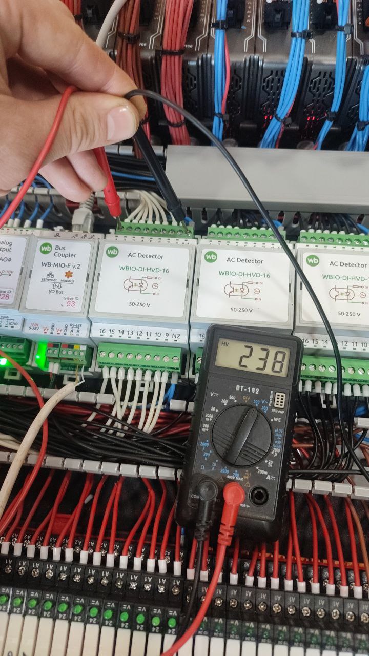

Здравстуйте какие адреса регистров modbus rtue для чтения модуле WBIO-DI-HVD-16 через WB-MIO-E v.2? Связь с модулями есть, mio их на шине I2C видит, регистры опрашиваются но значения не правильные, у меня 4 модуля, значит регистры 1000,2000,3000,4000 соответсвсено оправшиваю функцией read coils, read discret inputs не видит он.

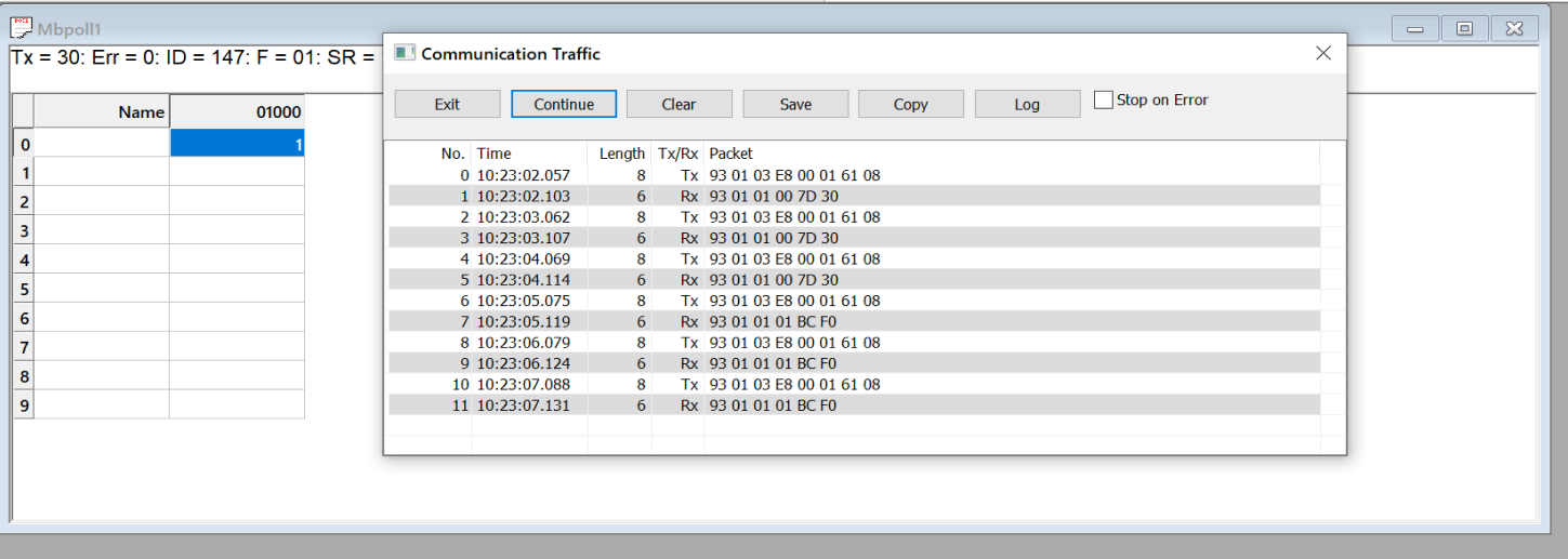

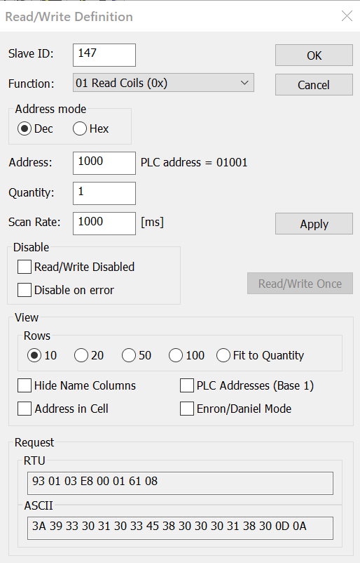

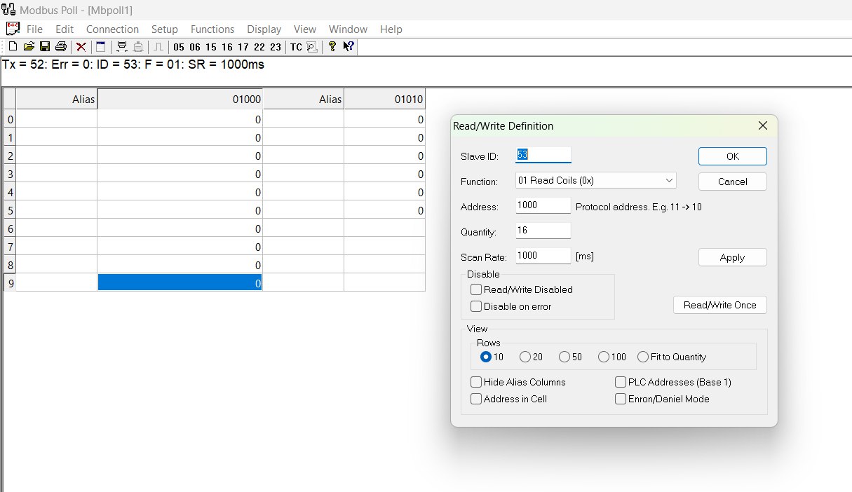

Через Modbus Poll у меня тоже не получилось считать регистры.
Рекомендую проверять через modbus_client.
C:\Users\DMITRY>modbus_client_1.3.0 --debug -mrtu -b9600 -pnone -s2 COM6 -a147 -c1 -t0x01 -r1000
Opening COM6 at 9600 bauds (N, 8, 2, 2)
[93][01][03][E8][00][01][61][08]
Waiting for a confirmation...
<93><01><01><00><7D><30>
SUCCESS: read 1 of elements:
Data: 0x00
<93><01><01><01><BC><F0>
Data: 0x01
Напишите пожалуйста как конфигурируете подключенные модули. То есть какие значения и в какие регистры MIO записываете?

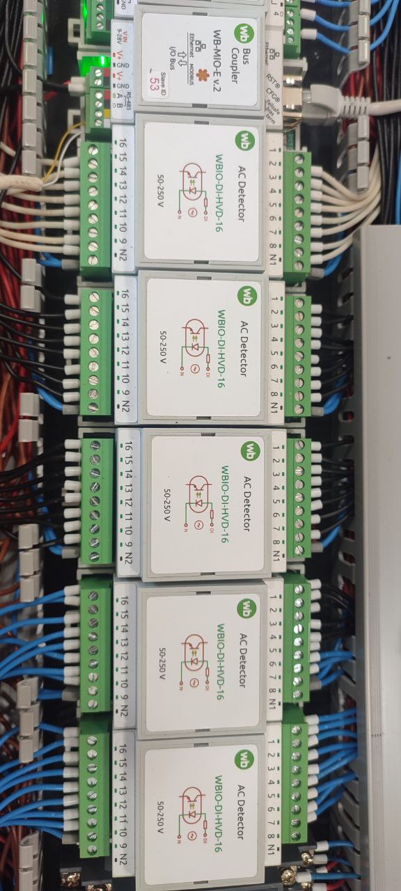

Также, обратите внимание что подключить можно не более четырех модулей ввода.
На фото вижу больше. Отключите лишние.

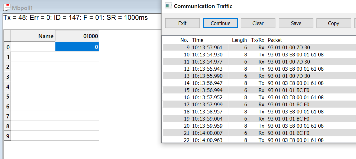

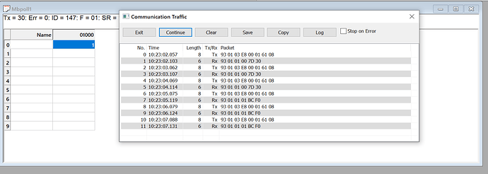

Блин уже ушел от компа, в субботу только возле него буду, по поводу 4 х модулей эт да, один откину как приду и попробую ещё раз, в модбас пуле, там есть кнопочка такая display обзывается она показывает пакеты модбаса, только у вас чо та не такой модбас пул
Проблема в том что я 5 модулей воткнул, а надо 4
