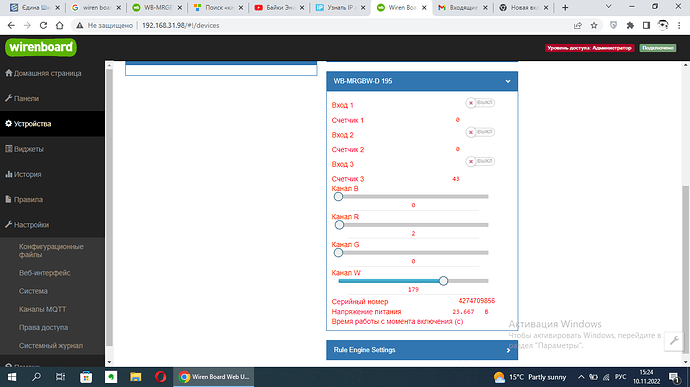

все равно только горит, а в устройствах показывает это

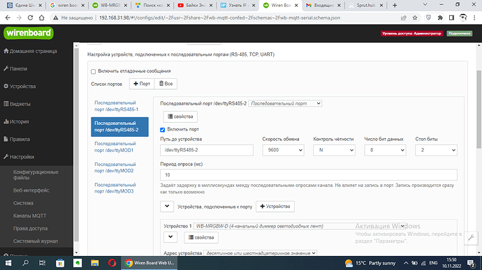

Покажите скриншот настроек порта в wb-mqtt-serial — это где скорость и т.п.

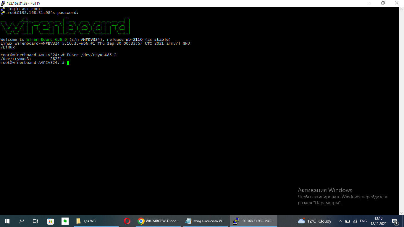

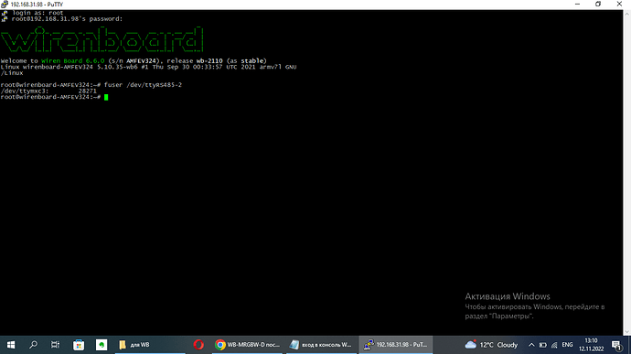

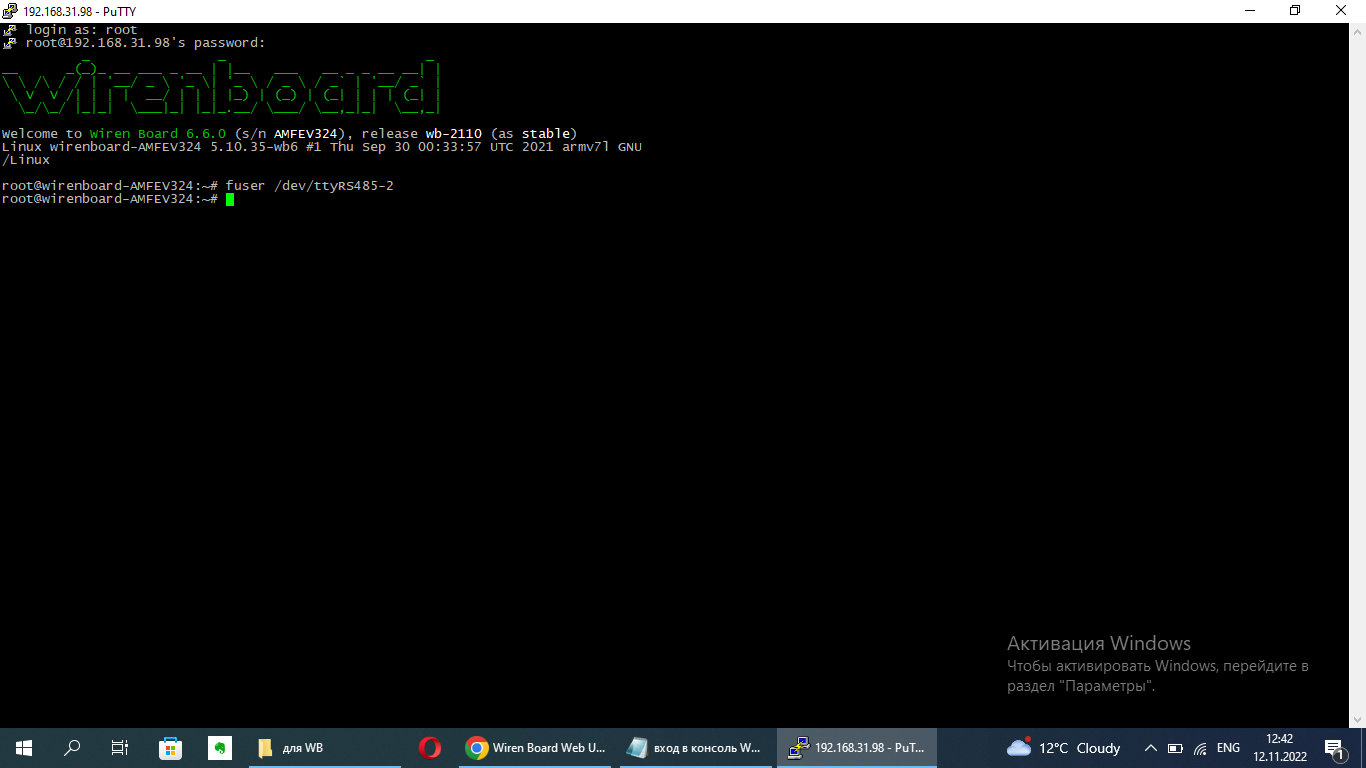

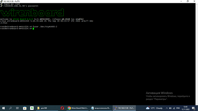

Остановите wb-mqtt-serial и выполните
fuser /dev/ttyRS485-2
вывод должен быть пуст. Если не пуст - выведется номер процесса.
Добрый день! пусто

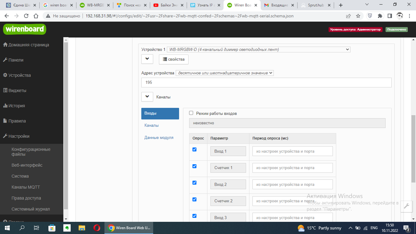

Отсканируйте шину, вполне мог измениться (сброситься в “1” адрес устройства.

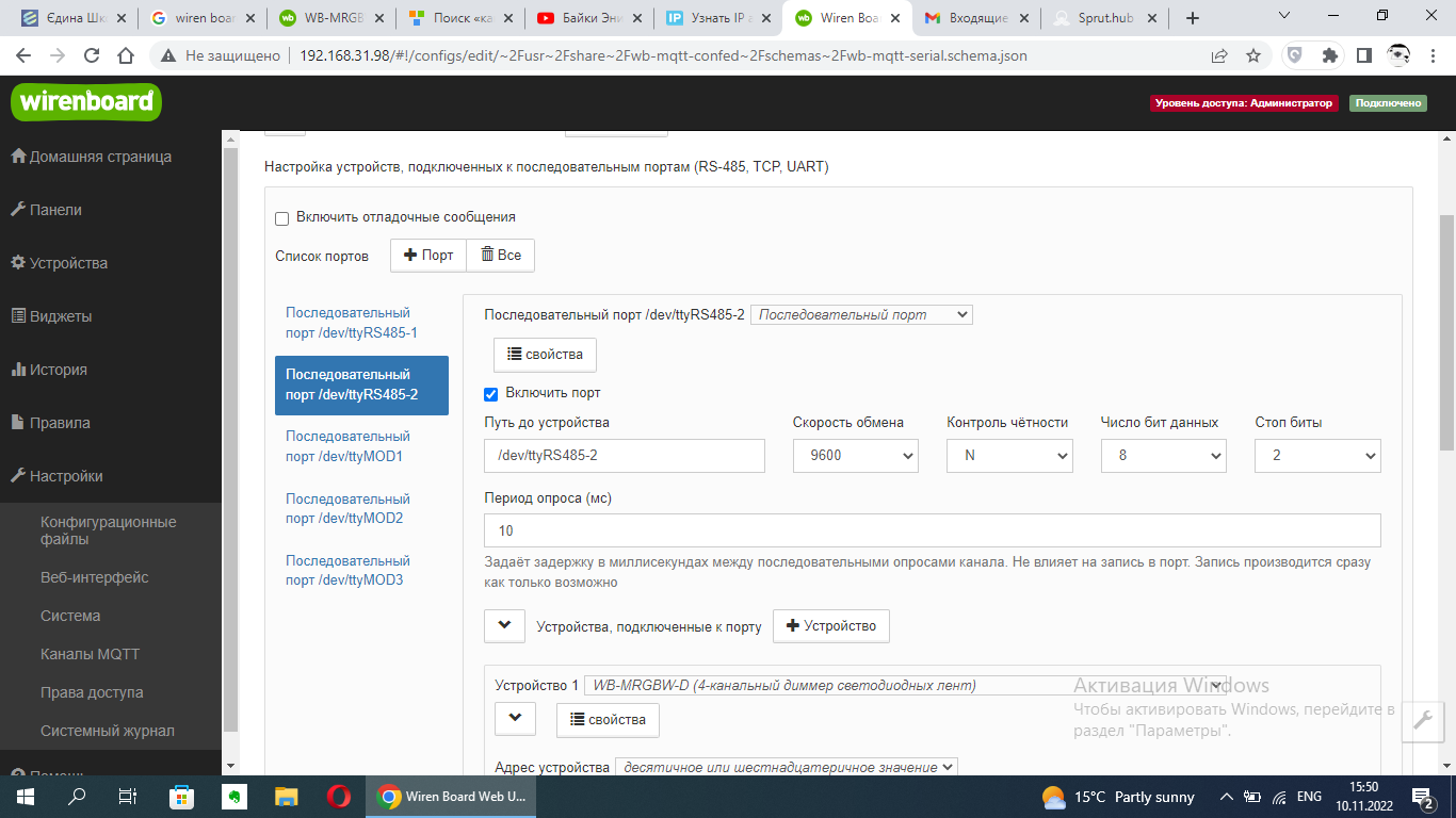

єто при включенном порту

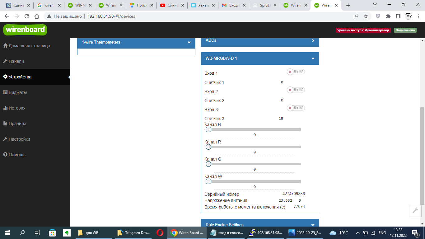

поставил адрес устройства 1 и лампочка стала мигать быстро и можно управлять с Web.
зеленая лампочка мигает очень быстро!не так как раньше
Мигание свидетельствует о обмене. Адрес советую исправить на верный записью в 128 регистр устройства, подробно описано тут: Modbus-адрес устройства Wiren Board — Wiren Board
Частота мигания - показывает сколько опросов происходит. Драйвер wb-mqtt-serial оптимизирует опрос с целью полного использования шины.
