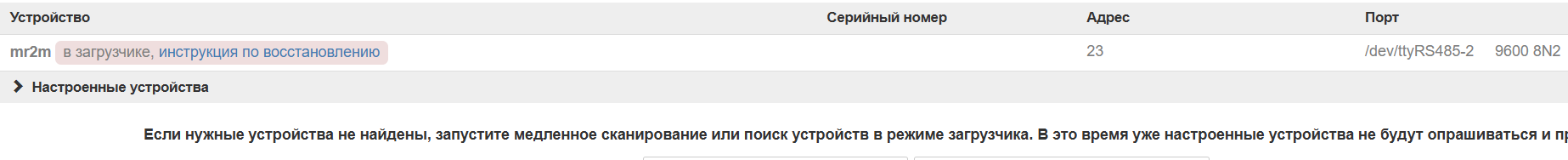

Подключил WB-MRM2-mini ревизия 1,4, WB8.5, прошивка 2507, устройство нормально нашлось поиском, добавил на шину. показало наличие новых загрузчика и прошивки, запустил обновление и ушел. Питание точно не прерывалось, браузер мог закрываться, но ведь весь процесс идет напрямую с контроллера.

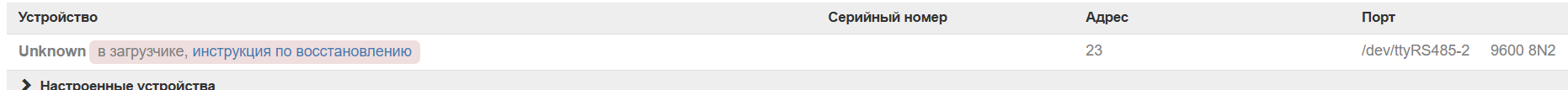

Итог - устройство отвалилось, поиском показывает что оно в режиме загрузчика. Предлагает подключить и прошить, делал несколько раз, с отключением после от питания и без. Каждый раз обратно в состояние загрузчика(

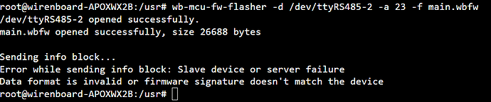

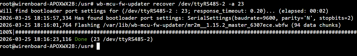

Пробовал через консоль восстанавливать по инструкции в интерфейсе поиска, все проходит удачно и ничего не меняется. Скорость шины менял, пробовал из консоли и восстановление и сразу прошивку, не помогло( Вручную файл прошивки не пробовал..

на всякий случай, уточню, https://fw-releases.wirenboard.com/fw/by-version/WB-MR/main/1.20.4/mr2m_k6.wbfw эта же прошивка необходима (как последняя по описанию в документации)?

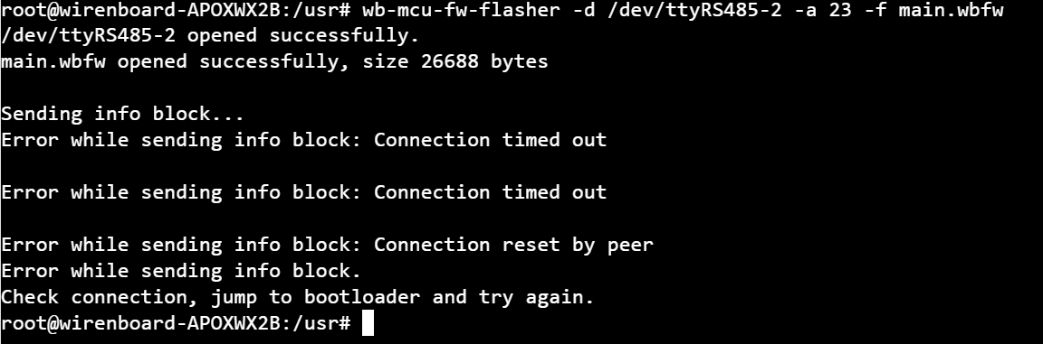

попробовал еще раз предыдущий вариант:
вопрос про прошивку выше актуален( какую скачать?
таким вариантом проходит, после все-равно:

вероятно, в ручную не ту прошивку ему указываю, как правильную выбрать, подскажите ?

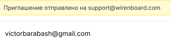

И укажите почтовый адрес:
приглашение отправлено, лог/пасс стандартные
Не увидел приглашения от вас, прошууточнить серийный контроллера и название организации?

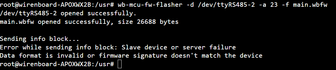

повторил:
К сожалению, устройство не восстанавливается.
