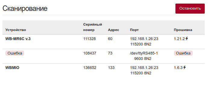

Мне приходится постоянно бегать между этажами, я подключил протестировал, потом восстановил подключение всех модулей, теперь опять их отключать и тд. Если бы в онлайне я бы сразу за раз и сканирование сделал и всё что попросили бы)
Сейчас пойду проверю сканирование. Как проверить, что он не в загрузчике?
Работает, если скорость порта выставить в 9600?

Решил продолжить эксперименты на второй шине.
После подключения 73 датчика какое то время сканирование показывает ошибка и 9600 скорость. Спустя секунд 30 устройство начинает работать.
WBMSW3 108437 73 /dev/ttyRS485-2 115200 8N2 4.31.9
