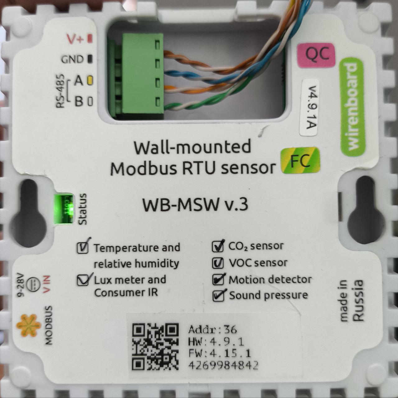

заметил что перестали обновляться данные по CO2, температуре и влажности. пробовал подключить к другому контроллеру - при сканировании датчик не видится, в режиме загрузчика тоже не находится. Статус моргает как живой. Что можно сделать или только на ремонт?
Пришлите пожалуйста серийный номер устройства.
Приложите по возможности фото подключения или видео как ведёт себя индикация.
отработал больше двух лет.
видео завтра смогу снять. статус просто периодически моргает.

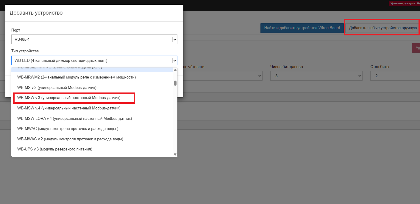

Попробуйте для начала добавить в ручную на контроллере где не можете его найти сканированием.

Позанудствую немного. А и В должны быть в одной паре, а не в разных.
расстояние 1 м, отработало без ошибок больше 2 лет. если бы сразу ошибки пошли- то таки да, а тут в не в этом дело.

Нет связи с устройством. Проверьте физическое подключение шины RS-485 и настройки связи порта и устройства, которые должны быть одинаковы
это при попытке добавить руками датчик.
ошибка при коннекте:
