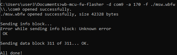

При выполнении любой команды получаю такой ответ
Все решил, сейчас буду обновлять.
Указал порт как “com9” вместо “COM09”
Вроде как прошил устройство, но тепеь пытаюсь вывести информацию об устройстве и получаю такую ошибку, а диод так и моргает раз в секунду
Вы использовали с данной страницы прошивку?
Да, у меня на сенсоре наклейка 4.31.10, скачивал ее
Так же устанавливал latest, но безуспешно
