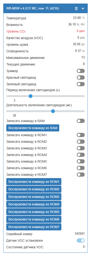

Здравствуйте. Случайно заметил, что перестало обновляться значение VOC, застыло на нуле. Пробовал подносить растворитель, значение все равно на нуле. Включил опрос канала состояние датчика, значение 0. Что это может быть? Датчик отработал с момента монтажа не более 2 месяцев
Подскажите какие действия выполняли?
Обновляли ли прошивку датчика?
p.s. CO2 вижу тоже красным, с ним тоже проблема или его просто нет физически и вы его просто на опрос поставили?
Прошивка стоит официальная 4.34.1 СО2 датчика нет физически, его опрос просто не трогал. Прикрепляю архив:

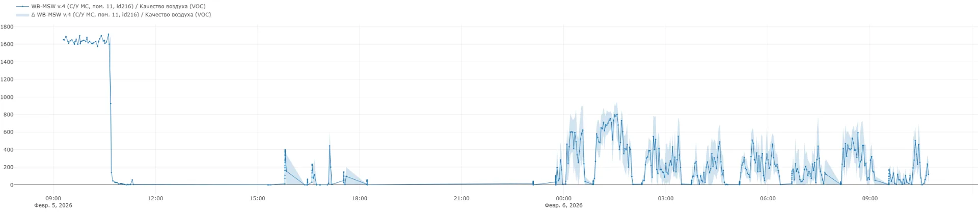

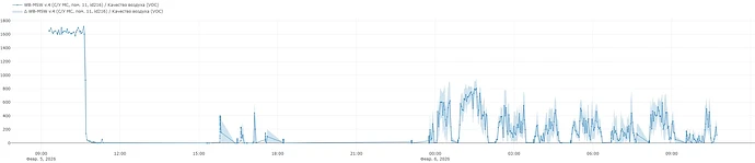

Спустя какое-то время датчик ожил, но поведение все равно странное, другие датчики в этой же области в период отсутствия активности колеблются в 30-40 единиц. Здесь же датчик показывает стабильно 0 много часов, когда есть люди (до 19:00), в период отсутствия людей наоборот скачок, хотя раздражителей никаких не должно быть (после 0:00). Возможно ли проблема в калибровке?

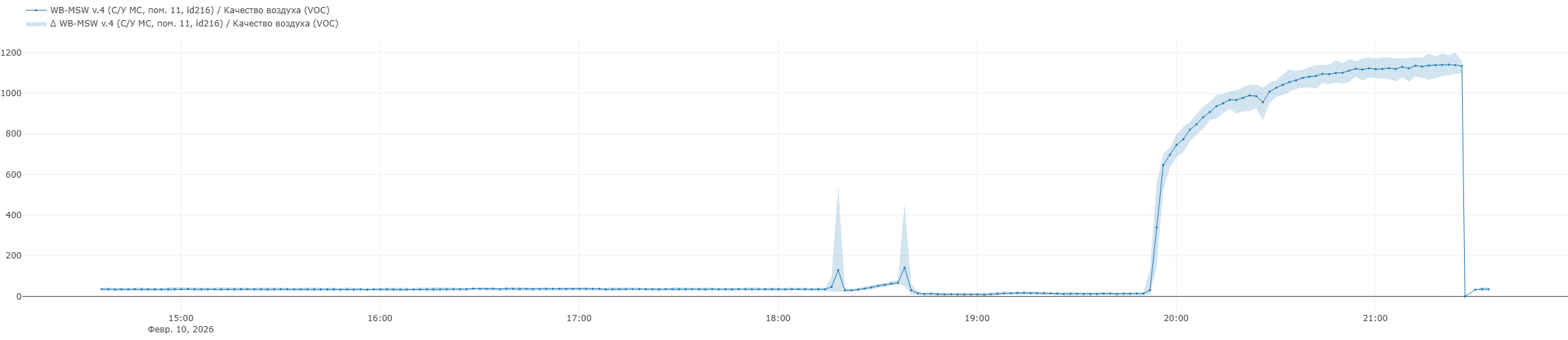

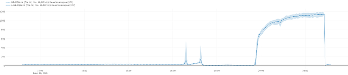

Здравствуйте. Пробовали откалибровать, по началу показывал адекватные числа. Специально решили какое-то количество дней понаблюдать, все равно ведет себя неадекватно:
около 9 вечера поднялось до 1000, в 21:26 было 1137, за минуту резко упало до нуля и дальше пошел нормальным фоном около 30 единиц. Из-за чего поднялось до 1000 тоже неизвестно, людей в здании на тот момент не было, да и не думаю, что может резко за минуту измениться фон до 0
