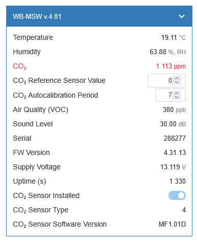

Датчик WB-MSW v.4
Bootloader version: 1.4.9
Firmware version: 4.31.13
Перестали обновляться показания CO2, перезагрузка датчика/контроллера не помогает
Визуально в темноте видно мигание датчика (Status LED отключен, речь именно о диоде датчика CO2)
Что-то можно еще продиагностировать, или надо отправлять по гарантии?

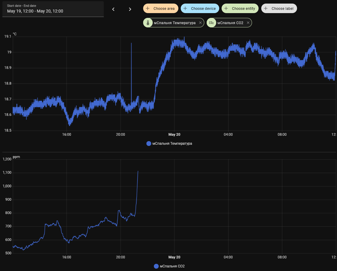

В какой момент обнаружили неисправность?
Может сохнанился график CO2?
Похоже, по времени совпало с перезагрузкой датчика по питанию - он покдлючен к V Out контроллера, в тот момент я выключал на пару минут питание.
Несколькими днями ранее вроде бы прилетало обновление прошивки, после обновления всё работало.
