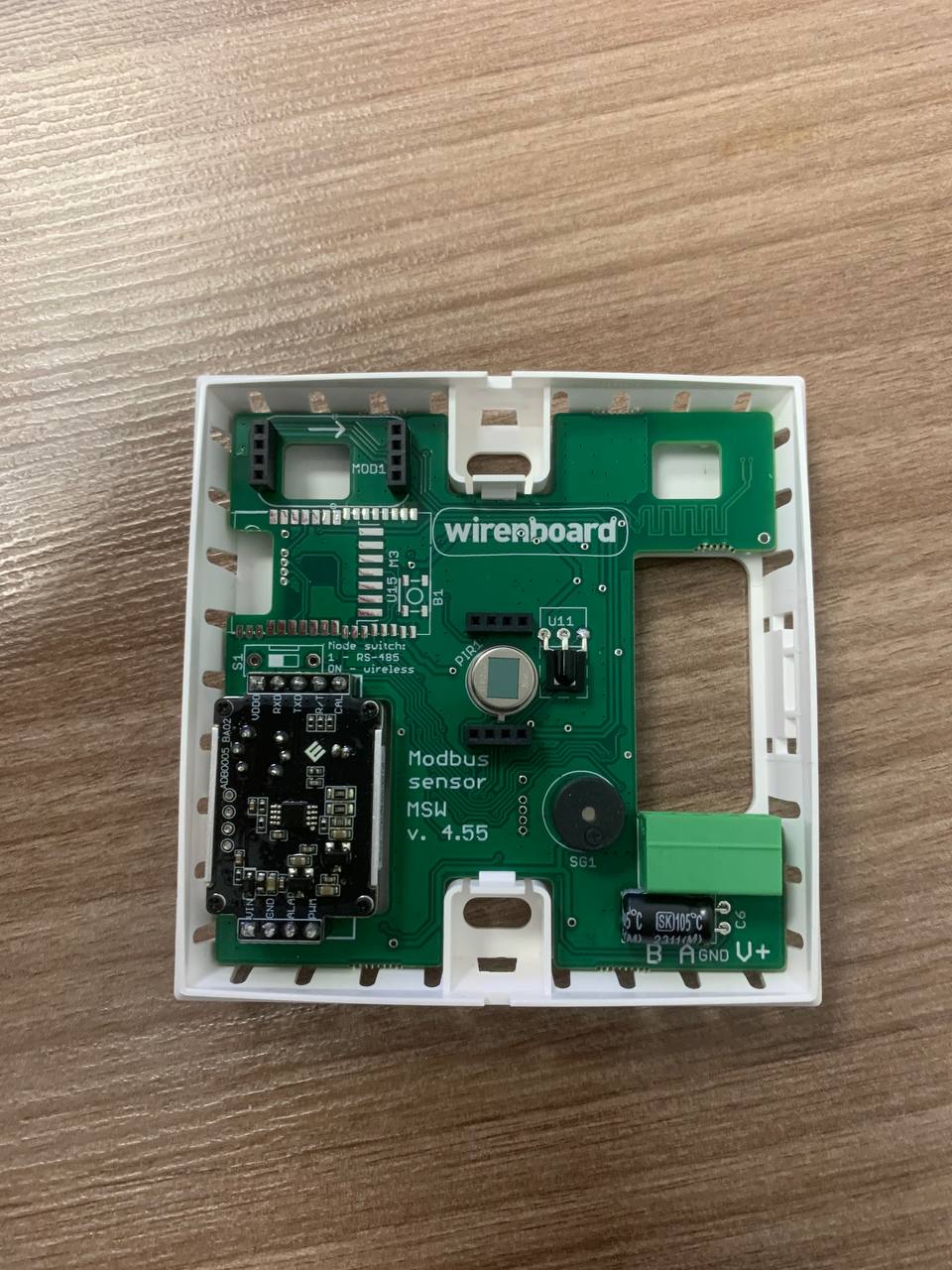

А вы можете сфотографировать модуль со снятой крышкой? У меня первое подозрение – это либо отсутствие датчика, либо плохой контакт.
А “включается на несколько секунд и выключается сразу” – вы что откуда считываете, чтобы понять, что датчик включился? Это значение 1 считывается из регистра 3 несколько секунд, а потом становится 0? Или как-то иначе?
Купили 7 разных датчиков, во всех есть СО2. Пока что проверил 2 из них, все показания вижу, кроме СО2.
Регистр показания датчика СО2, ничего не показывает.
Регистр датчика включения, считывает цифру 0. Посылаю в этот регистр 1, он на секунду меняется на 1 и потом обратно возвращается на 0.

Спасибо за диагностику! Не очень понимаю, почему изначально вы видели в 83 регистре 1, а не 4. Но да, судя по тому, что выдает modbus_client, модуль исправен, и тип датчика NS8, что соответствует вашей фотке.
