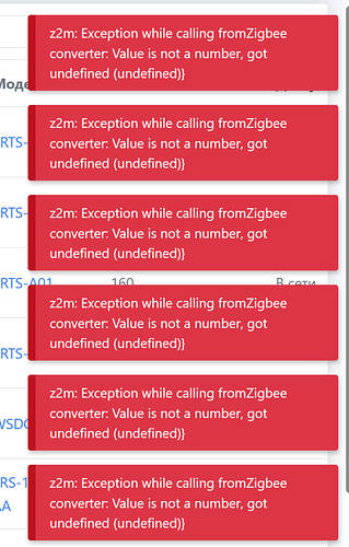

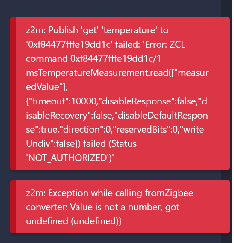

При попытке сопряжения появляются ошибки (6 раз подряд):
2025-05-28 19:27:42z2m: Exception while calling fromZigbee converter: Value is not a number, got undefined (undefined)}

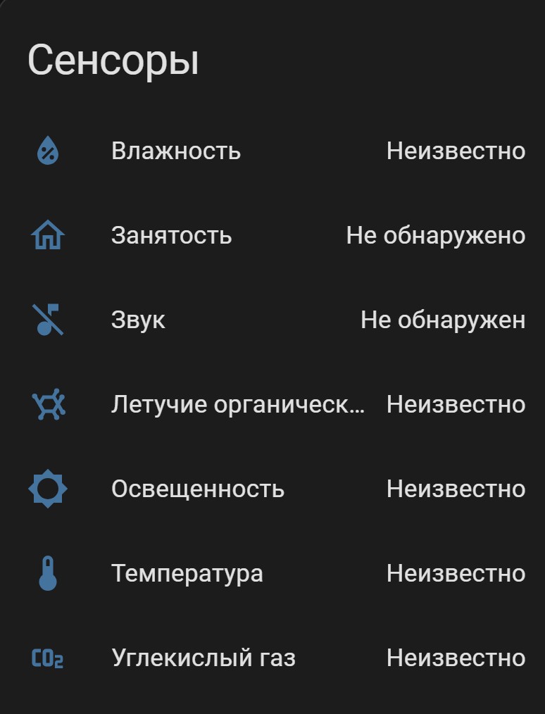

Устройство добавляется в Z2M и находится в сети, но никакие сенсоры не работают
Подскажите, в чем может быть проблема и как исправить?

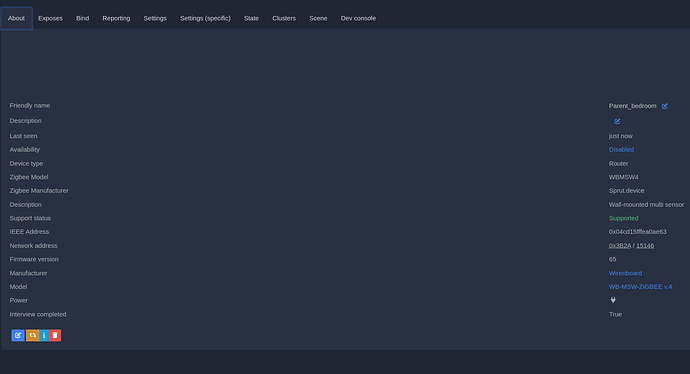

z2m 2.1.1
Подключил
Топики:
mosquitto_sub -v -t zigbee2mqtt/Parent_bedroom/# |ts
May 29 07:54:51 zigbee2mqtt/Parent_bedroom {"activity_led_indicator":false,"co2":951,"humidity":59.93,"illuminance":377,"last_seen":1748505291509,"linkquality":112,"noise":37.22,"noise_detected":false,"occupancy":false,"occupancy_level":12,"occupancy_sensitivity":50,"state_l1":"OFF","state_l2":"OFF","state_l3":"OFF","temperature":24.7,"update":{"installed_version":65,"latest_version":65,"state":"idle"},"voc":462}
May 29 07:54:54 zigbee2mqtt/Parent_bedroom {"activity_led_indicator":false,"co2":951,"humidity":59.93,"illuminance":377,"last_seen":1748505294050,"linkquality":112,"noise":37.22,"noise_detected":false,"occupancy":false,"occupancy_level":12,"occupancy_sensitivity":50,"state_l1":"OFF","state_l2":"OFF","state_l3":"OFF","temperature":24.7,"update":{"installed_version":65,"latest_version":65,"state":"idle"},"voc":462}

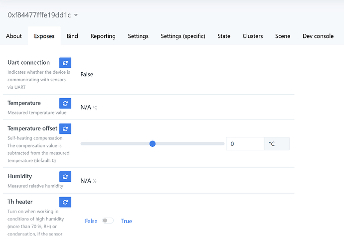

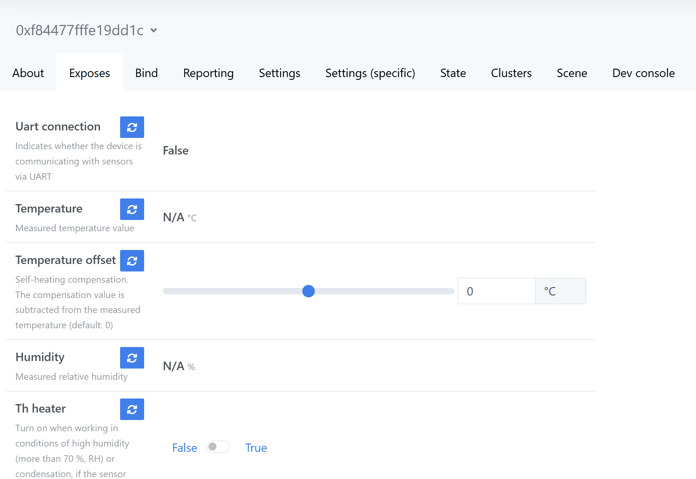

А что в “exposes” этого устройства?
Всё в статусе недоступно

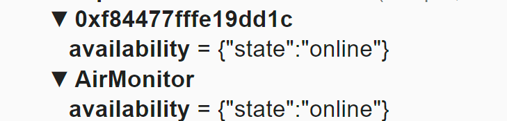

Вот что есть в MQTT

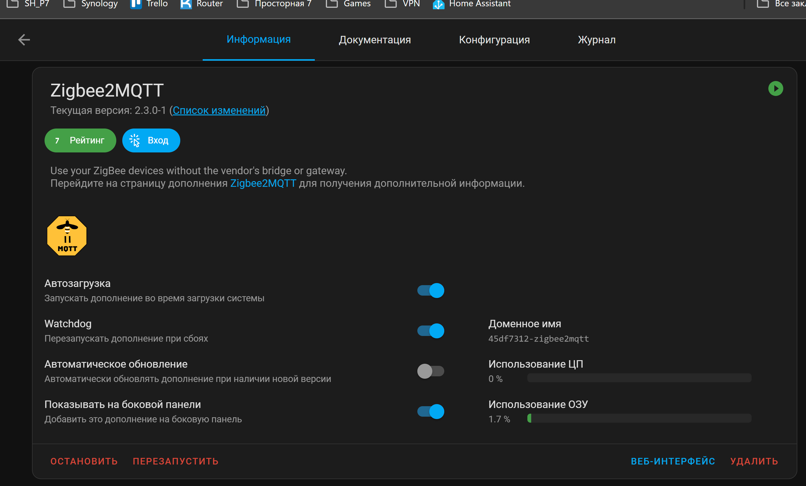

Обновил z2m до 2.3.0
По прежнему работает.

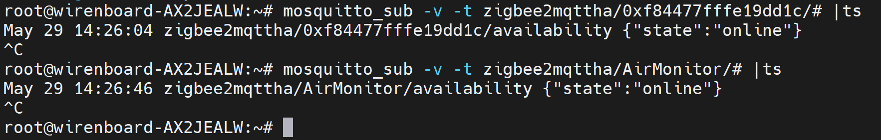

Подпишитесь на топик и покажите что именно публикуется пожалуйста.
Да, подключено давно.
Пробовал переподключать - эффект такой же.
Да там пусто. Только статус
Может можно как-то отдебажить дополнительно…
Подчеркну, что ошибки возникают при сопряжении устройства
AirMonitor - это я раньше переименовывал устройство в z2m
Так а что в топик публикуется?

То есть z2m установлен из пакета. Покажите пожалуйста версию пакета?
Ставил и обновлял из HomeAssistant

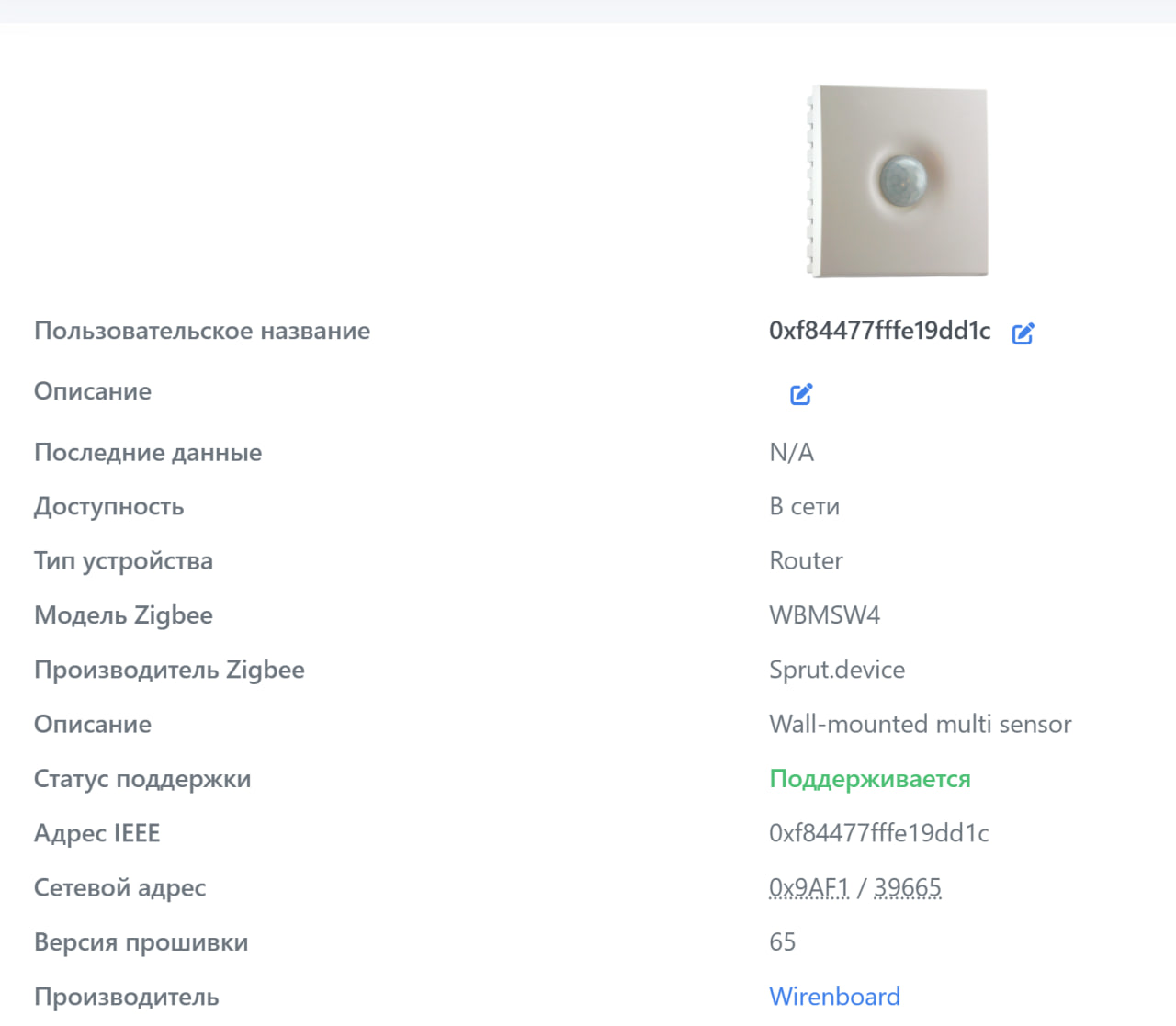

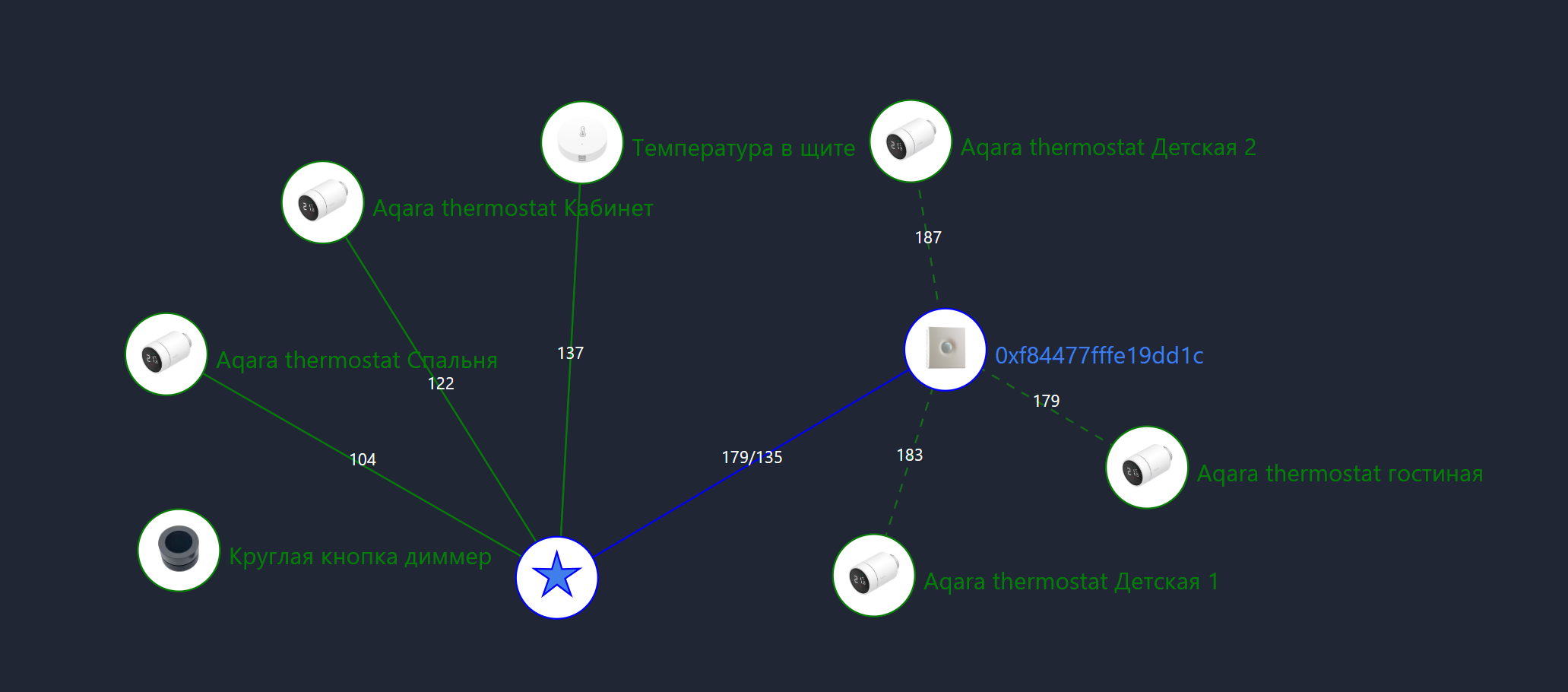

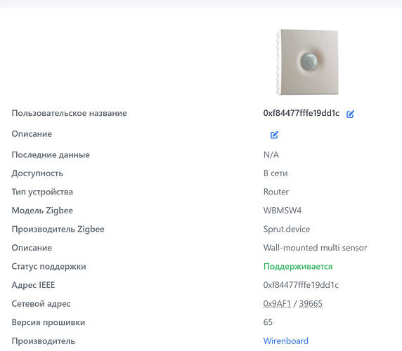

В Z2M вижу, что сенсор выступает как роутер даже

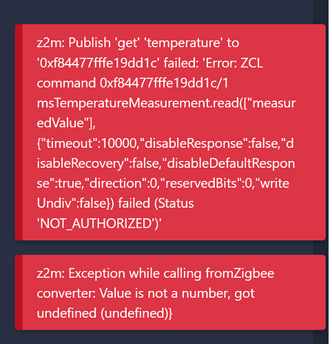

например при нажатии обновления температуры он отдает

Судя по приведенным симптомам - в используемом ПО не включены шаблоны устройства.
Способ подтвердить/опровергнуть гипотезу - использовать датчик с оригинальным пакетом z2m в котором (точно) есть шаблон. Я несколько раз просил проверить его наличие - но…
