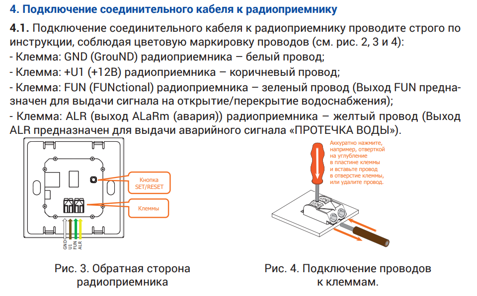

Хочу подружить WB-MWAC v2 с беспроводными радиодатчиками. Как я понял решения “из коробки“ не существует, нашел что есть Радиоприемник Gidrolock - насколько я понимаю, его можно будет установить по инструкции как Датчики с контролем работоспособности, чтобы он питался 12v и замыкал FUN клемму как датчик
Подскажите, я все правильно понял и такая схема сработает?
Судя по "Тип выходного сигнала FUN и ALR — «открытый коллектор» " в документации - вполне будет работать со входами WB-MWAC.
В документации нет никакого упоминания о периодическом изменении уровня выходов - поэтому считаю режим “контроля работоспособности” излишним.
