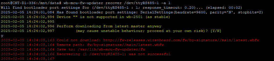

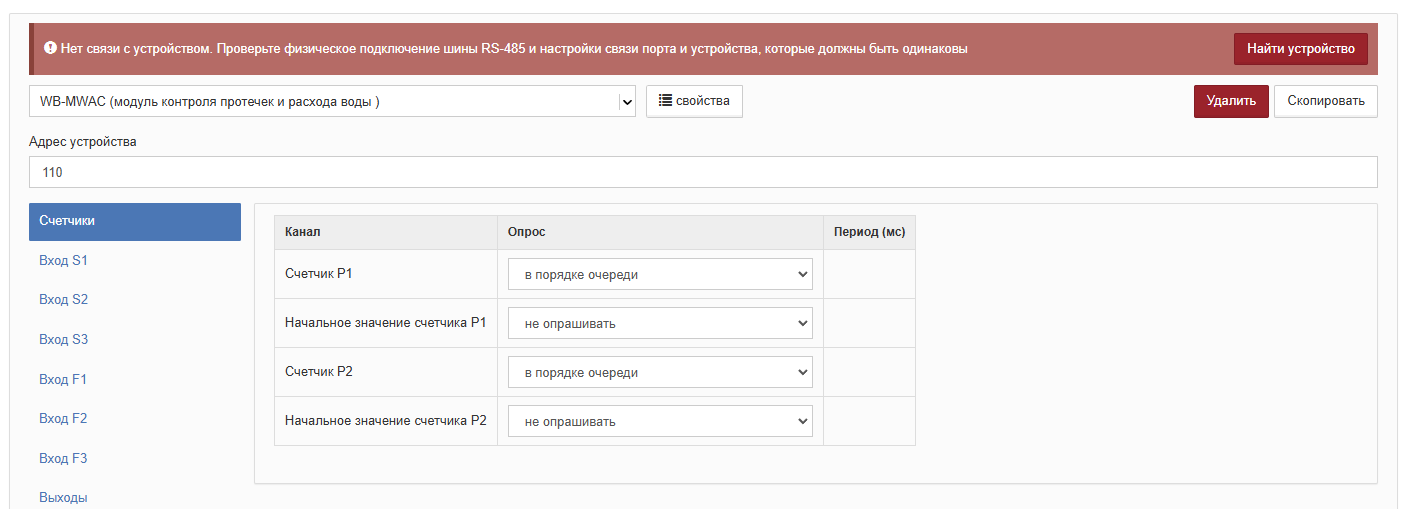

при обновлении устройств, одно из них не обновилось и висит в режиме загрузчика
пытался сделать recover, обновить все, обновить файлом, не получается
устройство wb-mwac
j
поиск устройств в режиме загрузчика тоже не помогает, высвечивается ошибка сервера

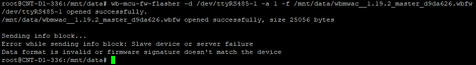

Пожалуйста, Оставьте данное устройство единственным на шине, попробуйте выполнить прошивку модуля согласно инструкции . Для устройства в режиме загрузчика и вне этого режима.
При прошивке используйте приложенную прошивку:
wbmwacG__1.21.4_main_fff1f42.wbfw (29,0 КБ)
Прошу поделиться результатом.
