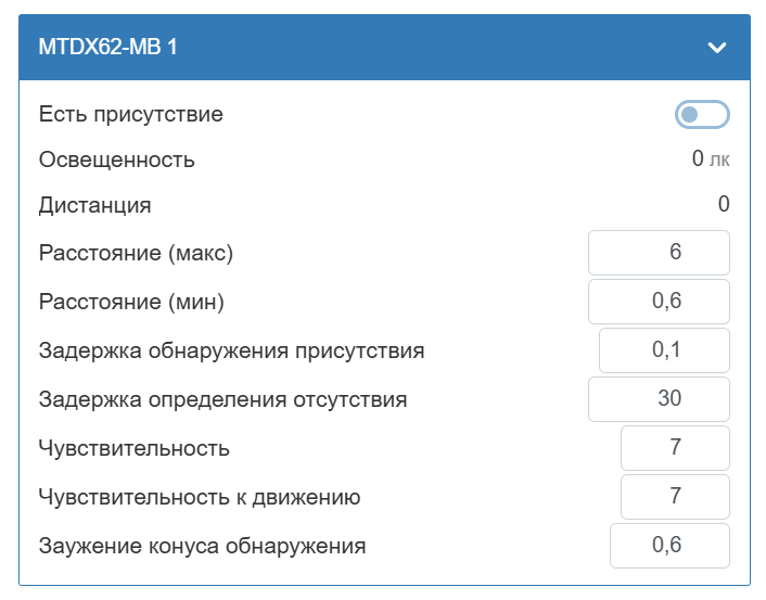

WB не видит датчик присутствия MTDХ62-MB
С такими параметрами связи не было

Вообще допустимо, у себя проверил и устройства на разных шинах с одинаковыми адресами не конфликтуют.
Вернул у вас WB-MCM8 на адрес 1 и все продолжает работать без конфликтов.
Видимо что-то было с настройками. Я удалил и добавил датчик заново до этого и заработало.
