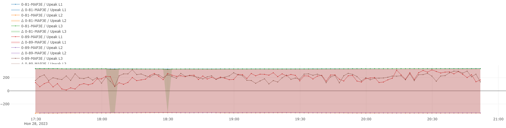

Графика такого вида ранее не видел.
Смущают меня
28 нояб. 2023 г. 0:03:49,84545.8
28 нояб. 2023 г. 0:05:49,336.4
28 нояб. 2023 г. 0:07:49,308.49
28 нояб. 2023 г. 0:09:49,326.86
28 нояб. 2023 г. 0:11:49,335.37
28 нояб. 2023 г. 0:13:49,344.24
28 нояб. 2023 г. 0:15:49,340
28 нояб. 2023 г. 0:17:49,343.91
28 нояб. 2023 г. 0:19:49,343.33
28 нояб. 2023 г. 0:21:49,338.32
28 нояб. 2023 г. 0:23:49,343.55
28 нояб. 2023 г. 0:25:49,344.06
28 нояб. 2023 г. 0:27:49,343.99
28 нояб. 2023 г. 0:29:49,339.02
28 нояб. 2023 г. 0:31:49,9677.95

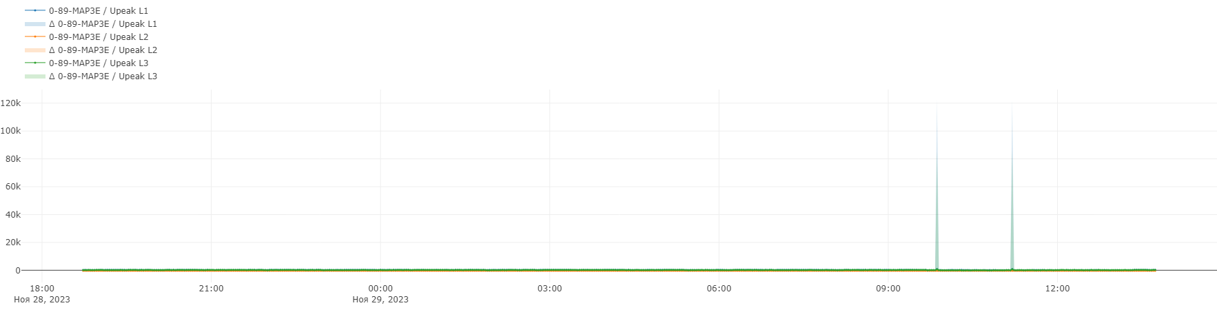

А в более свежих есть высокие значения?
Вроде есть
89 peaks.csv (29,0 КБ)
Данные по этим пикам покажите пожалуйста в выводе wb-mqtt-db-cli

root@WB-Mga-Broiler-3:~# wb-mqtt-db-cli --from “2023-11-29 09:47:50” --to “2023-11-29 09:55:50” --decimal-places 2 -a “0-89-MAP3E/Upeak L1”
channel time average min max
0-89-MAP3E/Upeak L1 2023-11-29 09:49:49.623000 134.39 -331.96 331.95
0-89-MAP3E/Upeak L1 2023-11-29 09:51:49.624000 -4.49 -331.71 331.65
0-89-MAP3E/Upeak L1 2023-11-29 09:53:49.625000 -19.71 -331.50 331.49
0-89-MAP3E/Upeak L1 2023-11-29 09:55:49.626000 53.33 -331.15 331.29
root@WB-Mga-Broiler-3:~# wb-mqtt-db-cli --from “2023-11-29 09:47:50” --to “2023-11-29 09:55:50” --decimal-places 2 -a “0-89-MAP3E/Upeak L2”
0-89-MAP3E/Upeak L2 2023-11-29 09:49:49.623000 -333.68 -334.43 -329.88
0-89-MAP3E/Upeak L2 2023-11-29 09:51:49.624000 -333.74 -334.17 -332.90
0-89-MAP3E/Upeak L2 2023-11-29 09:53:49.625000 -333.25 -333.97 -332.33
0-89-MAP3E/Upeak L2 2023-11-29 09:55:49.626000 -332.87 -333.66 -332.08
root@WB-Mga-Broiler-3:~# wb-mqtt-db-cli --from “2023-11-29 09:47:50” --to “2023-11-29 09:55:50” --decimal-places 2 -a “0-89-MAP3E/Upeak L3”
0-89-MAP3E/Upeak L3 2023-11-29 09:49:49.623000 93.35 -332.46 332.50
0-89-MAP3E/Upeak L3 2023-11-29 09:51:49.624000 195.52 -332.21 332.25
0-89-MAP3E/Upeak L3 2023-11-29 09:53:49.625000 153.54 -332.00 332.15
0-89-MAP3E/Upeak L3 2023-11-29 09:55:49.626000 60.19 -331.95 331.89

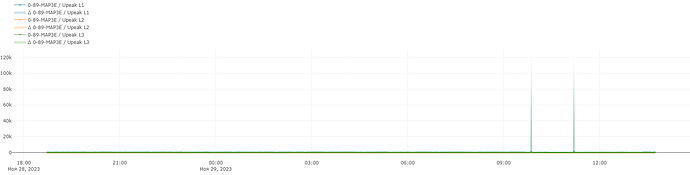

А в данных из sql такого нет. Подозреваю что дело в формировании графиков.

про пики на графиках - советуюсь с разработчиками.
Отключил дебаг. Получается, придется снова ждать скачки
Нет, попробую у себя воспроизвести.
Возможно, что у вас не получится воспроизвести. Могут эти скачки быть связаны с включением (точнее именно с отключением) определенных приборов на всех модулях одновременно?
Теоретически - да, я как раз и попробую на счетчике вызвать значения большие.
