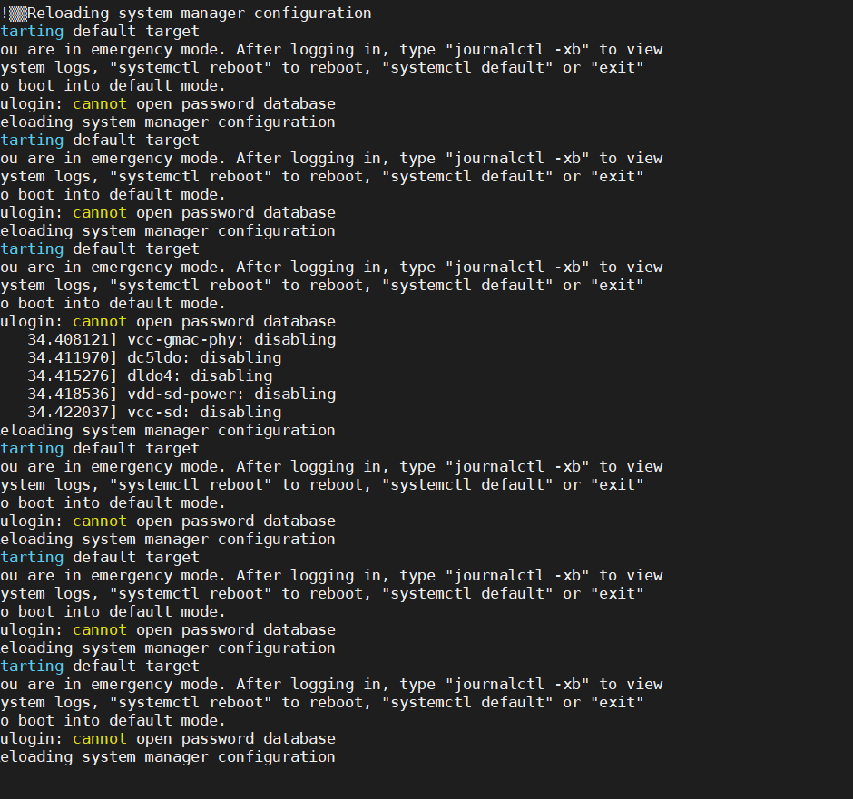

не стартует, мигает карсным. в Debug Console выдает
Reloading system manager configuration
Starting default target
You are in emergency mode. After logging in, type “journalctl -xb” to view
system logs, “systemctl reboot” to reboot, “systemctl default” or “exit”
to boot into default mode.
sulogin: cannot open password database
это текст зациклен

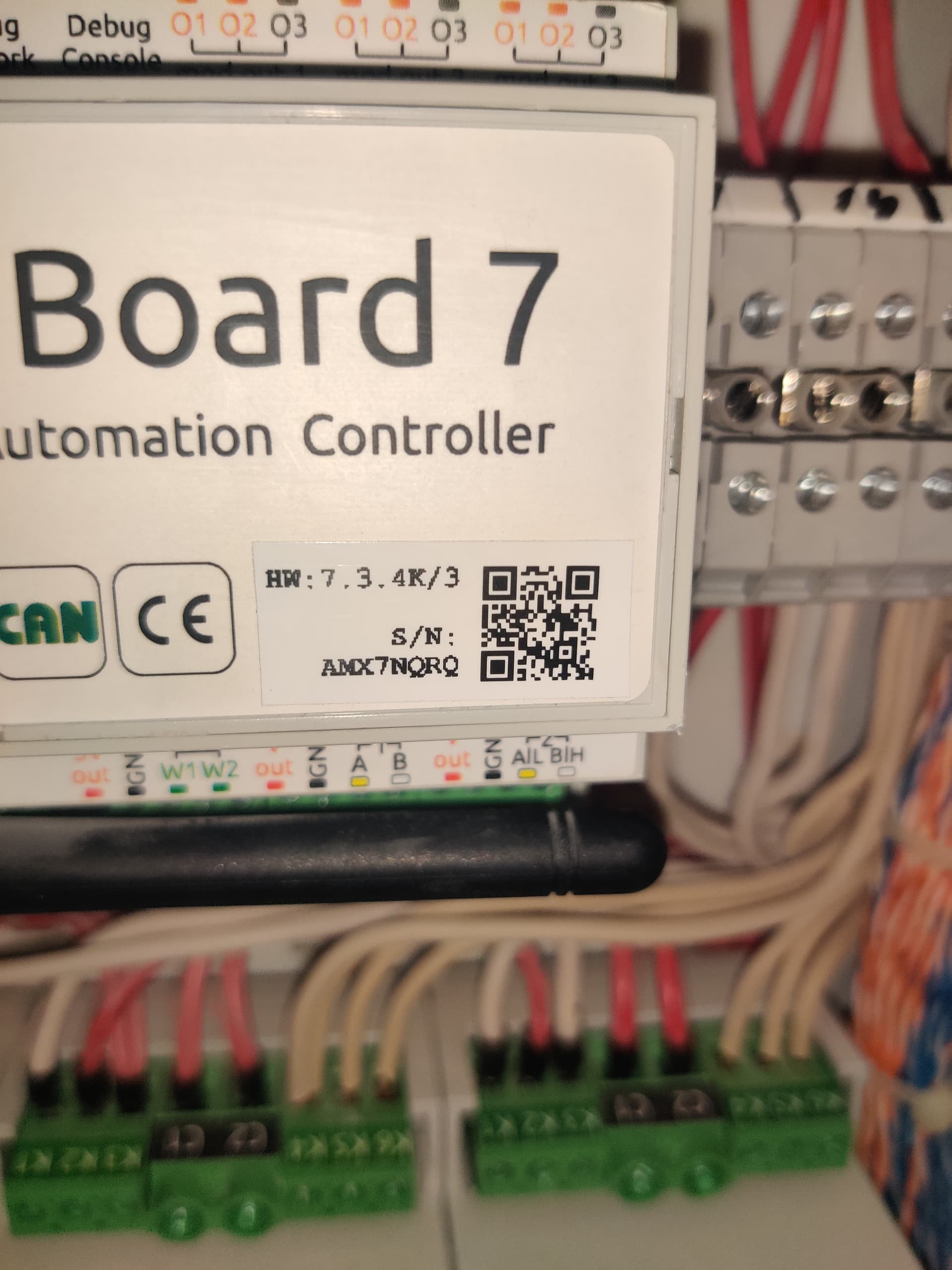

Прошу прислать полный вывод debug-консоли, начиная с самого начала загрузки, а также указать серийный номер контроллера.
как его перезагрузить из этой консоли?
Попробуйте выполнить перезагрузку с помощью команды reboot или перезапустите контроллер физически, отключив и снова подав питание.

куплен 30.06.2023
WB-7 - 1 шт.
- ссылку на эту тему, WB7 не стартует - #6 от пользователя AntonPria
- серийный номер устройства, его комплектацию (установленные сенсоры или внутренние модули расширения),
