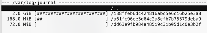

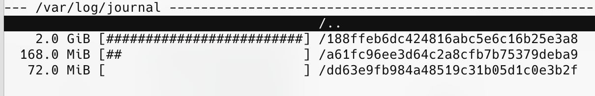

Пока не знаю как освободить. Большую часть занимает /var/log/journal (2.3G)
И /usr
Странно. Сделал
sudo journalctl --vacuum-time=1w

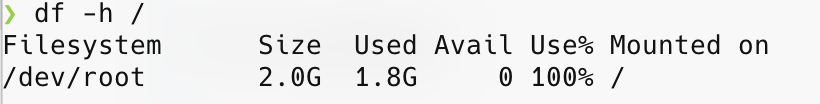

теперь
Но по прежнему
Ребутнул контроллер. Теперь так
Очень интересно…

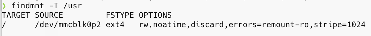

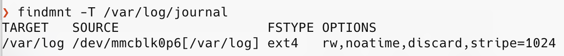

Давай проверим, где хранится журнал:
findmnt -T /var/log/journal
findmnt -T /usr

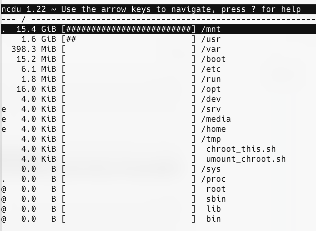

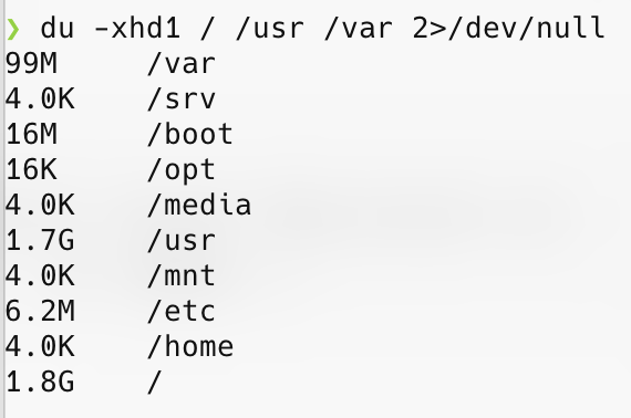

du -xhd1 / /usr /var 2>/dev/null
ncdu /

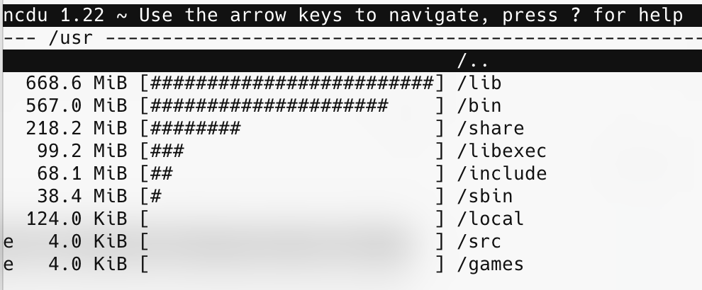

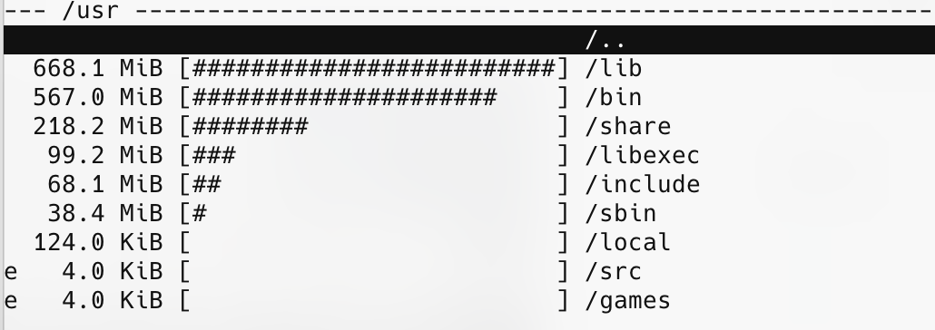

По скриншотам видно, что /usr/bin занимает около 567 МиБ. Проверим, какие файлы и пакеты дают этот объём. Выполните от root:

2. Двадцать крупнейших файлов в /usr/bin — размер в байтах:
find /usr/bin -xdev -type f -printf '%s\t%p\n' \
    | sort -nr | head -20
Пришлите оба вывода, желательно текстом. Пока ничего не удаляйте: по результатам определим, какие файлы относятся к штатной системе, а какие — к дополнительному ПО

Спасибо, теперь видно, что место занимают преимущественно установленные программы: Telegraf, Node.js и компоненты Docker. Явного мусора в списке нет, поэтому вручную удалять файлы из /usr/bin не нужно.

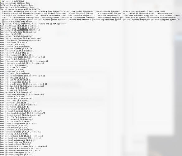

Проверим, можно ли безопасно освободить место за счёт необязательных компонентов. Выполните:
apt-get -s remove docker-buildx-plugin docker-compose-plugin docker-ce-rootless-extras

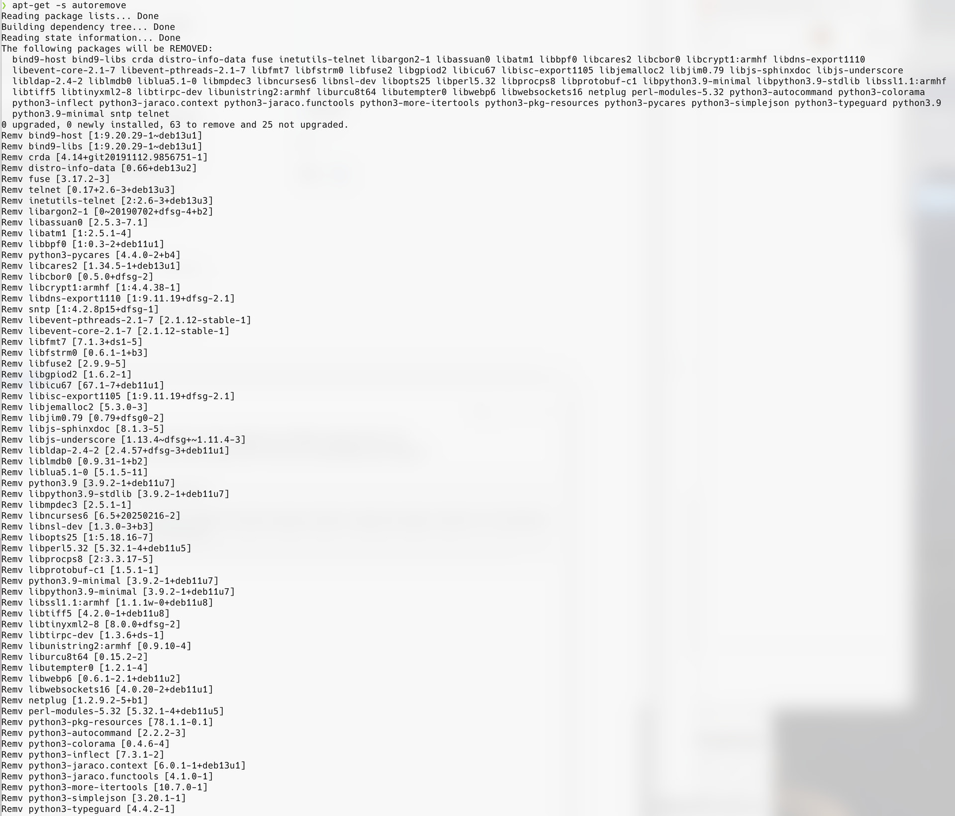

apt-get -s autoremove
Обе команды ничего не удаляют (опция -s означает “симуляция”). Пришлите полный вывод: проверим, сколько места можно освободить и не затронет ли удаление нужные пакеты.

Показывает что что-то поудаляет, но не говорит сколько места освободится

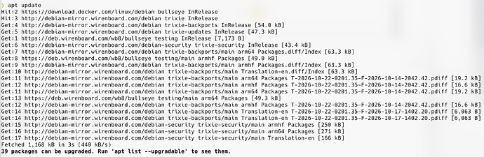

Но осталась же еще проблема c gpgv
Странно

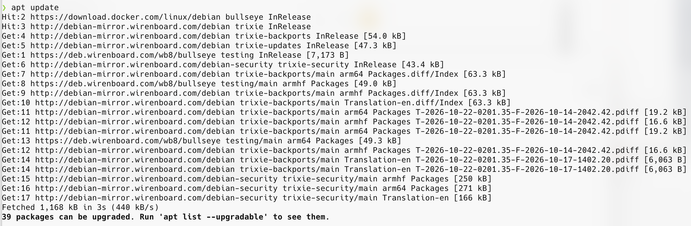

ошибка с apt update ушла. но я ж ничего не делал, кроме очистки логов

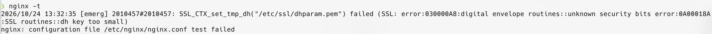

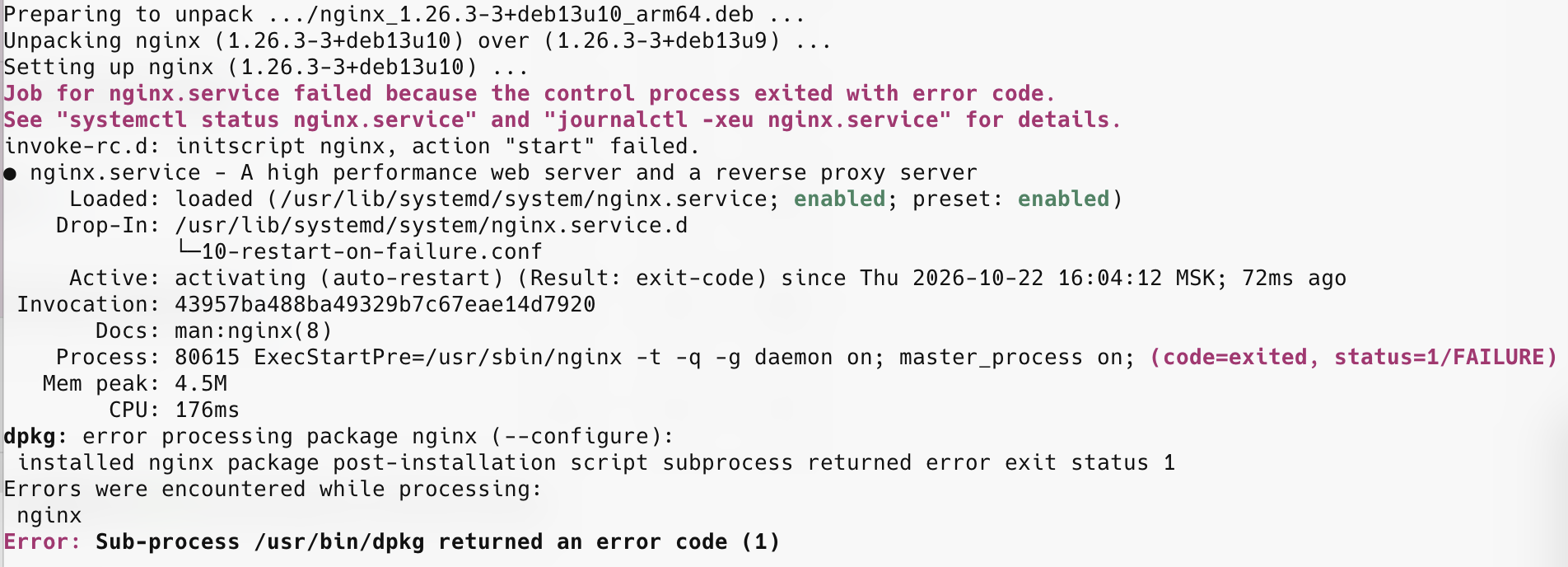

apt upgrade падает с

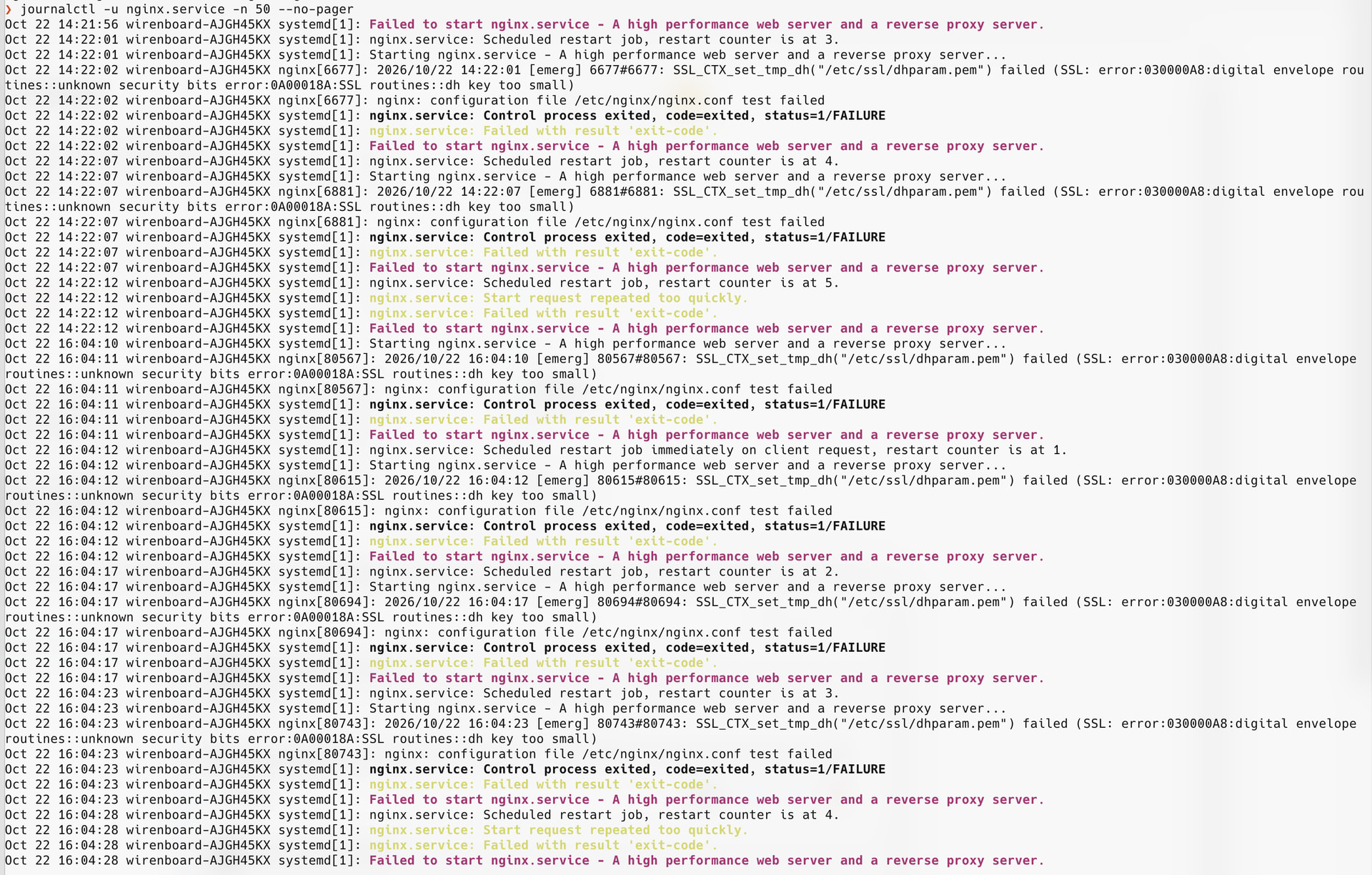

Давайте посмотрим вывод
nginx -t
journalctl -u nginx.service -n 50 --no-pager

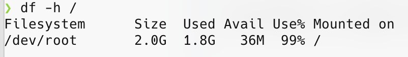

df -h /
Это даст конкретную причину отказа nginx и покажет состояние корня после выполненного обновления. Повторять upgrade до разбора ошибки не нужно.

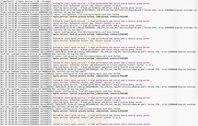

Добрый день! Nginx не запускается из-за слишком коротких DH-параметров в /etc/ssl/dhparam.pem. Уточним их размер и подключение:
openssl dhparam -in /etc/ssl/dhparam.pem -text -noout
openssl version
grep -Rns 'ssl_dhparam' /etc/nginx
dpkg-query -S /etc/ssl/dhparam.pem
Пришлите вывод. На корне осталось 36 МБ, но текущий отказ nginx вызван именно DH-параметрами. До разбора результатов обновление не повторяйте.
