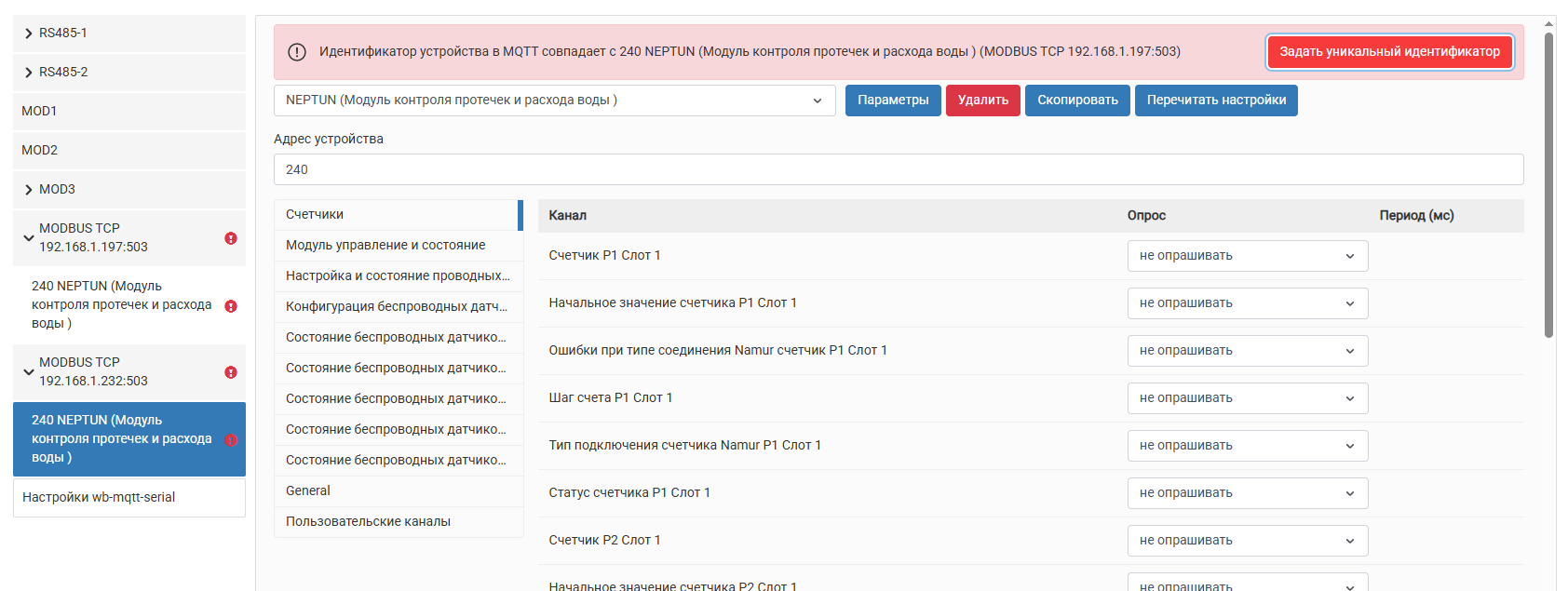

Теперь второй вопрос: если добавить второй Neptun Smart, то при попытке его добавить, он пишет, что 240 адрес уже занят, несмотря на то, ато IP другой. А тут как быть?
Скрин приложен:

Адрес 240 менять не нужно: устройства подключены к разным портам (разные IP), поэтому одинаковый адрес им не мешает. Совпадает только идентификатор устройства в MQTT. По умолчанию он собирается из идентификатора в шаблоне и адреса устройства, поэтому у двух NEPTUN он получился одинаковым.
Чтобы это исправить, откройте второе устройство (192.168.1.232) и нажмите красную кнопку «Задать уникальный идентификатор» – к идентификатору добавится «_2». Затем сохраните настройки. Если нужно, своё значение можно задать в поле «Идентификатор устройства в MQTT» в настройках устройства.

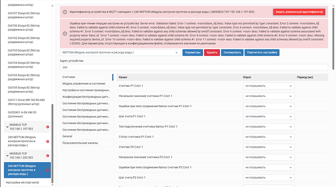

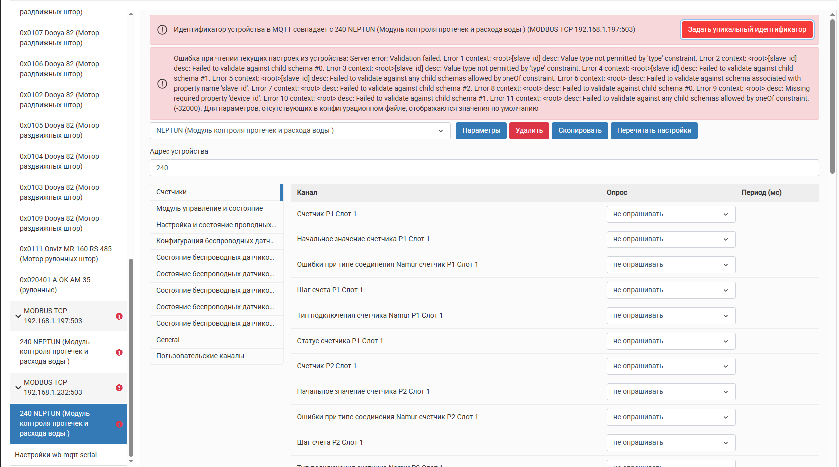

Пока нет, не добавляется НЕПТУН в приложение и не пробрасывается в WB8

- Что происходит, когда вы заново добавляете второй NEPTUN в веб-интерфейсе? Срабатывает ли кнопка «Задать уникальный идентификатор», сохраняются ли настройки, появляется ли ошибка?
- Появился ли второй NEPTUN на странице «Устройства»? Если да, приходят ли от него данные или параметры подсвечены красным? Красный обычно означает, что контроллер не получает ответа по адресу 192.168.1.232. Работает ли при этом первый NEPTUN?
Приложите, пожалуйста, скриншоты настроек второго устройства и страницы «Устройства», а также новый диагностический архив, как в прошлый раз. Прошлый архив снят ещё на wb-2606, а по новому будет видно, как контроллер работает с устройствами после обновления.
