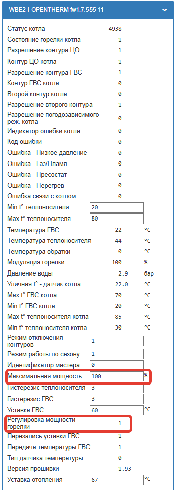

Добрый день! Подскажите, чем дело кончилось? Работает модуляция через модуль или нет? У меня Baxi Luna Duo-Tec 1.28 E и вот тоже задумываюсь о подключении его к WB.
Доброго дня.
Модуляцией занимается котлёл, модуль никакого отношения к модуляции не имеет.
Всё что можно сделать это уменьшить мощность горелки если котёл поддерживает эту команду. Работает на новых модулях v2.2 с прошивкой 1.93
Да, про модуляцию я писал, т.к. при задании уставки температуры через модуль OpenTherm у пользователя переставала работать модуляция у котла. Вот и хотел узнать, решилась ли эта проблема. Но судя по вашему скриншоту, модуль с котлом работает корректно. Это и хотел понять. Спасибо!
Важно понимать, что далеко не все котлы корректно отдают уровень модуляции.
Котлы Mizudo всегда отдают 2% или 4% уровень модуляции вне зависимости работает горелка или нет. Другие котлы шагают по 25% …
нам показалось. модуль к модуляции отношения не имеет. хотя с новой прошивкой работает нормально.
