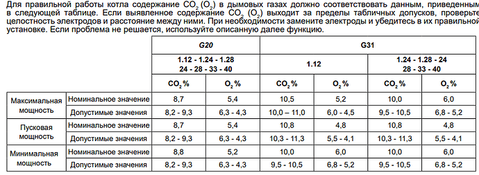

Это меня удивляет, честно. Те же немецкие котлы, что Vaillant, что Viessmann, работают в диапазоне (примерно) 30-100%. А тут от 15%. Возможно, немецкие понятия о содержании CO и NOx строже, чем итальянские ![]()
