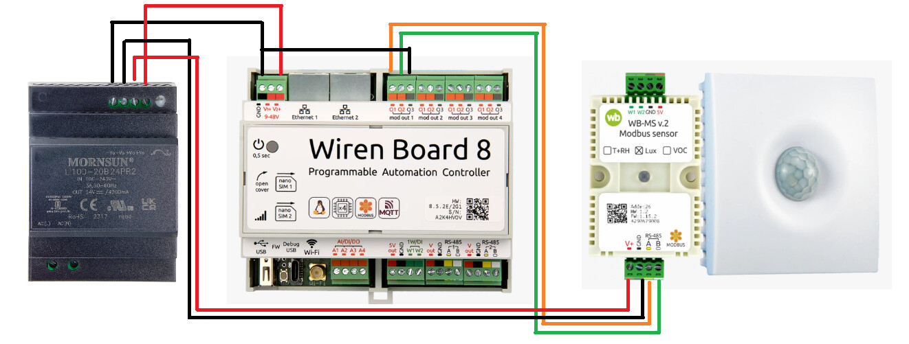

подскажите пожалуйста, что неправильно в схеме подключения?
заранее спасибо
GND модуля в данном случае тоже нужно объединить с GND питания.
Так как используется единый БП, то гальванической развязки не будет (если она необходима).
Добрый день, нужно понимать вашу задачу. Если требуется гальваническая развязка, то датчик нужно запитать от другого БП, к которому и следует подключить iGND.
Не планировалось развязывать, блок питания один
в целом к контроллеру подключены 2 штейфа датчиков с питанием от шлейфа, расстояния небольшие
и к дополнительному модулю, хотелось бы подключить третий шлейф, и запитать от БП

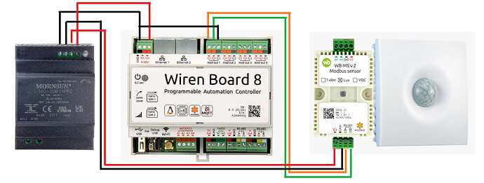

В таком случае, лучше сделать как во втором варианте.
