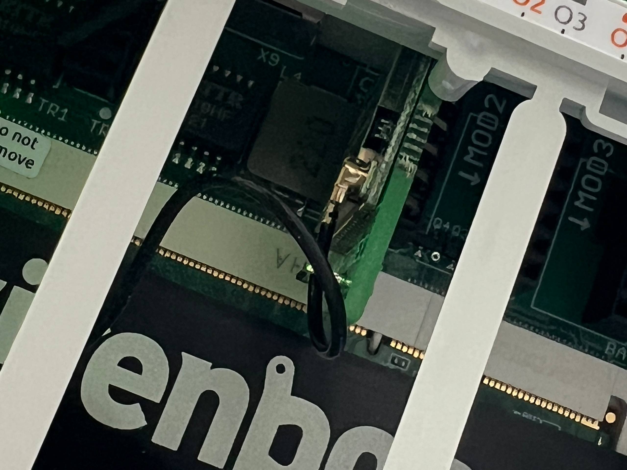

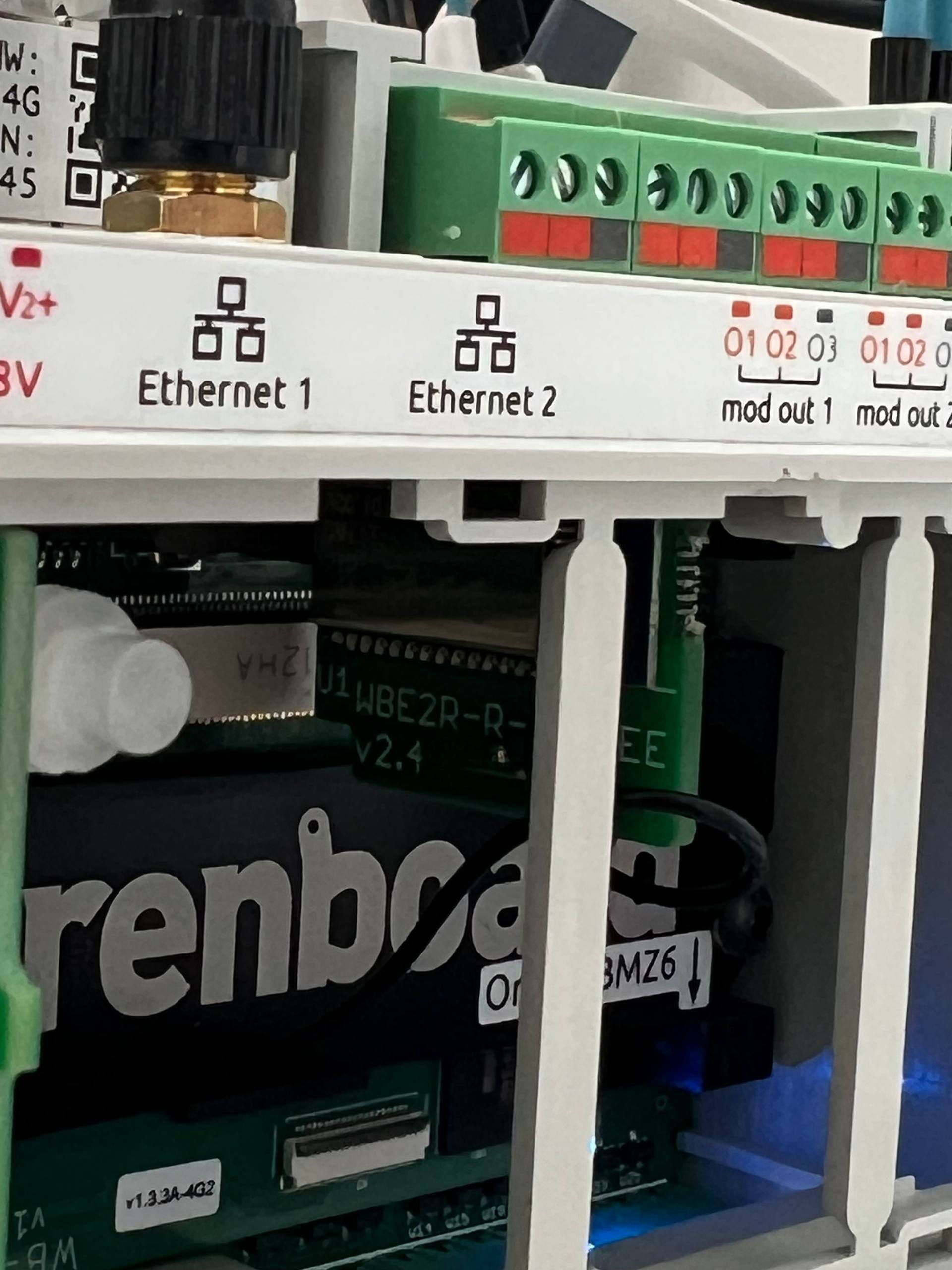

  • Контроллер WB8
  • WBE2R-R-ZIGBEE версия 2.4 (Прикладываю фото)
  • Слот установки 1 (Прикладываю фото)
  • Ai предлагает сделать адаптер как serial: adapter: ezsp, но если я меняю, получаю при запуске Jan 26 10:12:36 wirenboard-AGMBMV45 systemd[1]: zigbee2mqtt.service: Consumed 16.767s CPU time.
