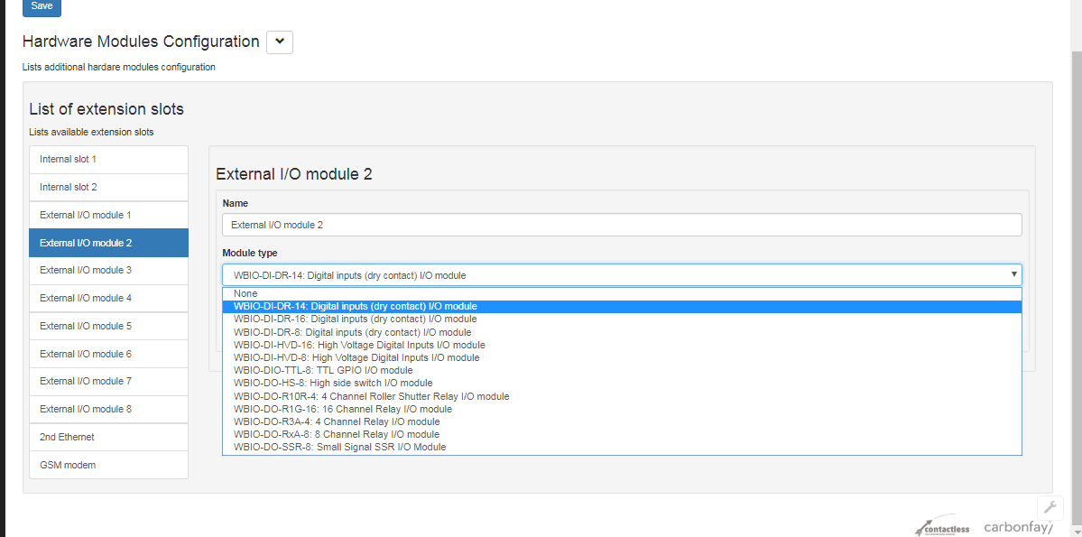

Подскажите что сделать если модуля WBIO-AI-DV-12 нет в списке конфигурации?
Подниму тему.
Добавлю: WB5.
DTS Version 58
Firmware version 201703301415
Обновить прошивку. Вам нужно обновить компонент wb-hwconf-manager.
Подробности ищите на форуме, тут конкретно ai-dv-12 даже уже обсуждался.

У контроллера должен быть доступ в интернет, чтобы загрузить обновление. Т.к. вы меняли сетевые настройки, предполагаю, что вы знаете, как этого добиться в вашем случае.
После обновления wbio-ai-dv-12 появился в списке.
