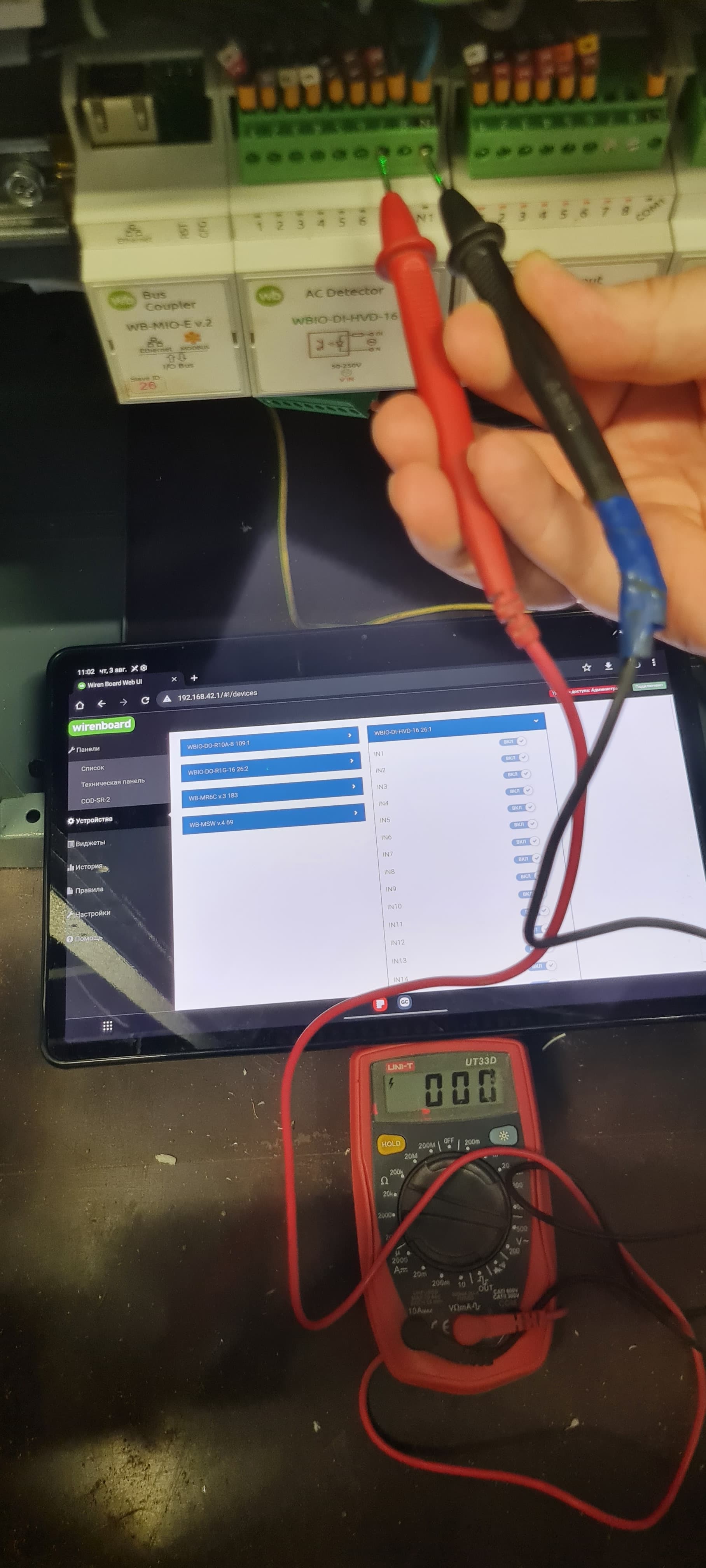

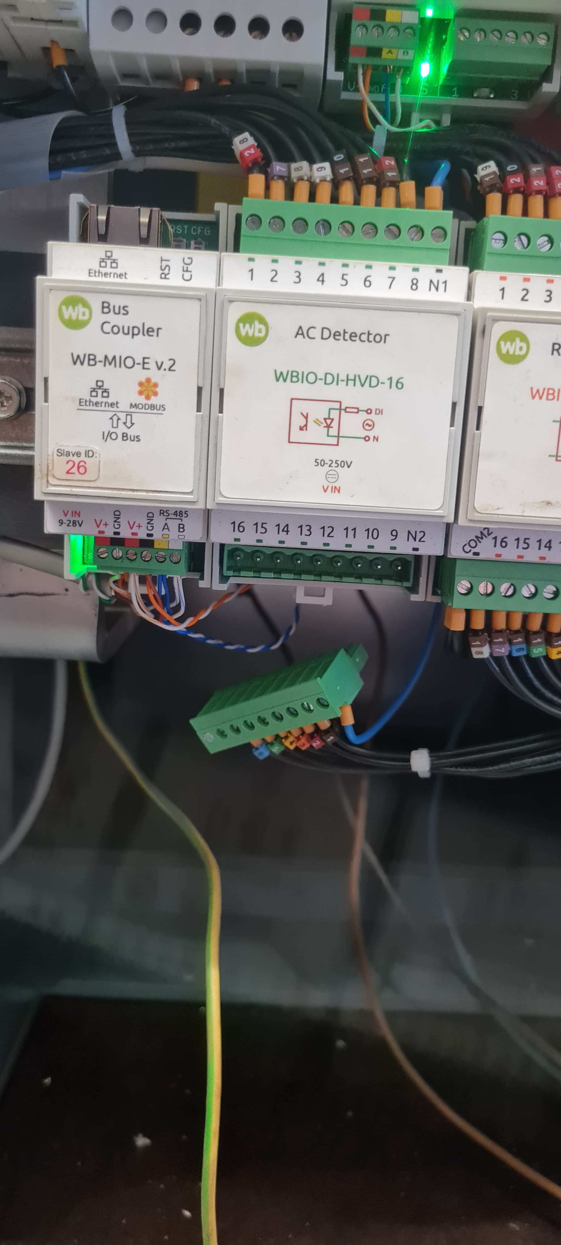

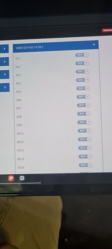

Модуль подключен согласно схеме в документации, но все входы показывают наличие напряжения. Что может быть? Куда копать? Может брак устройства?
Отсоединил нижний разъем, но наличие напряжения всё равно указывает

А если подать напряжение на один из входов, то что показывает?
То же самое. Сейчас напряжение на вх. 1 и вх. 8 - 230В, на остальных от 5 до 7В (вероятно наводка)
На самом модуле появляется индикация?

Здравствуйте. Оказалось, что защитную плёночку не сняли с контактов. Как только убрали всё заработало.
