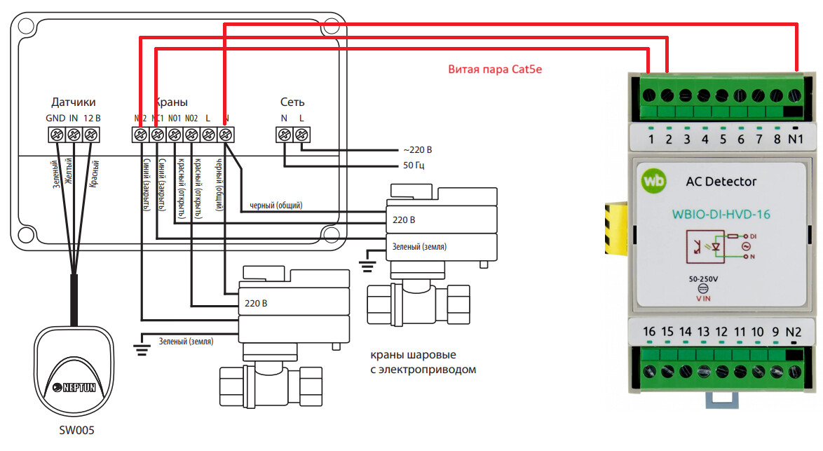

подскажите пожалуйста какое сечение кабеля необходимо для подключения WBIO-DI-HVD-16 к тестируемым линиям.
есть система защиты от протечек без внешнего управления, по по наличию 220V подаваемых на краны, вроде бы можно плучить данные о сработке. но в начичии только витая пара от запланированного ранее modbus датчика, которого нет, т.е. пара свободна.
возможно ли использовать эту витую пару для подключения, изобразил на картинке.
заранее спасибо
В случае с 220 вольт, в данной ситуации витая пара подойдет по сечению, но не подойдет по остальным характеристикам. Кратко - витая пара не рассчитана на 220 вольт.
я понимаю что витая пара не расчитана на питание устройств 220V
вопрос в том можно ли ее использовать только для индикации, какой ток будет на клеммах Wbio-di-hvd-16?
или нельзя и точка?
То, что сечение витой пары выдержит ток светодиода в hvd сомнений нет. У любого кабеля есть еще много параметров, таких как сопротивление изоляции, напряжение пробоя, и напряжение, на который этот кабель вообще рассчитан. Витая пара не рассчитана на 220 вольт. Вы вольны у себя дома сделать коммутацию хоть на гирляндах из канцелярских скрепок. Вопрос лишь безопасности и Вашей личной ответственности.
спасибо
Как пример рабочее напряжение кабеля до 145 В.
Возможно можно найти специальный кабель, который будет рассчитан на 230 В.
