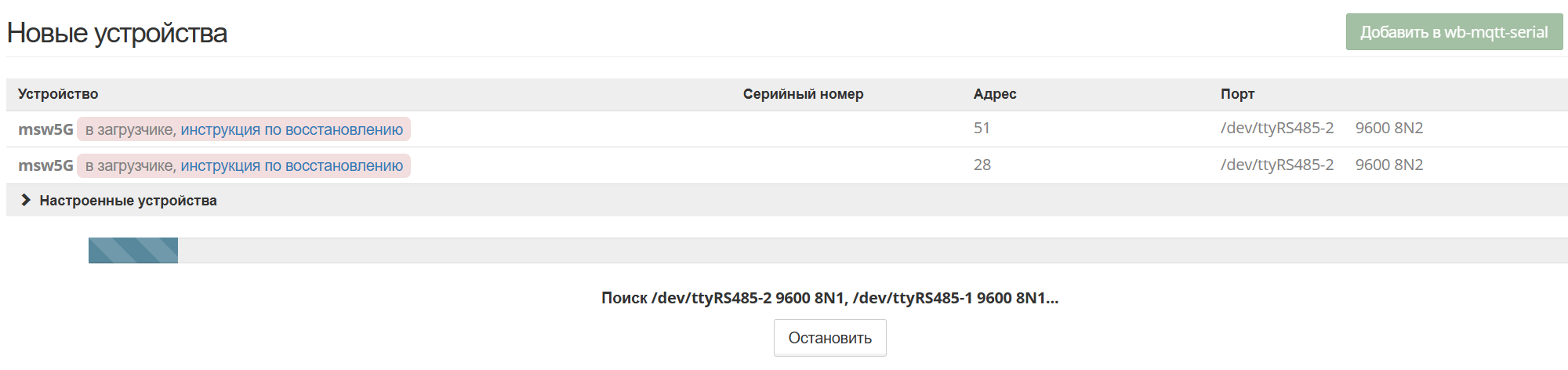

После обновления системы и устройств пропали датчики WBMSW4.
При поиске устройств в режиме загрузчика, контроллер видит их, но почему-то как “msw5G”.
