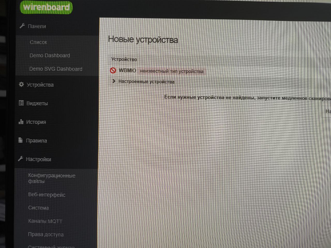

не получается настроить связку оборудования. при поиске находит модуль но поле галочки недоступно. напрямую к контроллеру подрубается норм, второй wd-14 ведет себя также.
wb 7.3.3, fw 2504

Само WB-MIO-E v.2 в разделе устройств не должно отображаться.
подключен по ethernet, делал по мануалу. сам адаптер настроен. по модбасу устройства добавляются. загвоздка только в io-модуле.

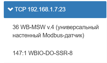

Вот у меня работают 2 устройства.
